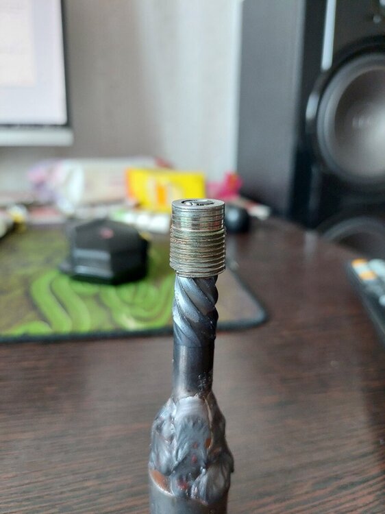

  6. @An72 Спасибо, проблему уже решил. Нашел насос целиком, у Вас в Беларуси, кстати, в неизвестном состоянии, на запчасти за 100 белорусских рублей + доставка в СПб, но с нужными мне штуцерами. Обломок тоже, по счастью, удалось выкрутить, сидел он там плотно. Пришлось существенно усовершенствовать экстрактор резьбы и вооружиться метровой трубой. Хорошо что во первых в принципе удалось его оттуда достать, и во вторых не снимая с машины.
  7. Собратья трактористы выручайте. Случилась ситуация, оказался обломан штуцер дозатор на ТНВД, один из 4-ех, к которым прикручиваются трубки высокого давления на форсунки. Соответственно есть две проблемы. Извлечь из насоса отломок, не насорив при этом внутрь него стружки и не убив его ею, в последствии. И где взять собственно штуцер. Поиски в интернете пока ни к чему не привели. Может у кого валяется мертвый лукас, с которого можно скрутить? Ну тупо же целый насос из-за этого покупать...
