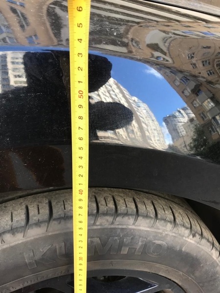

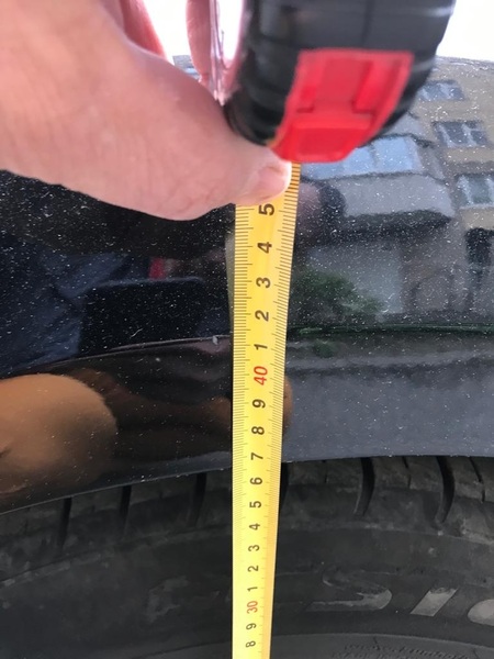

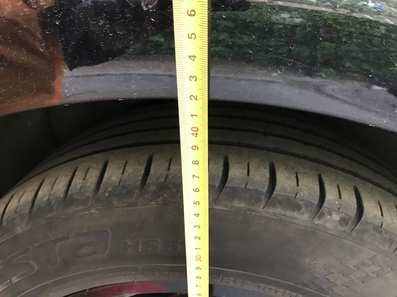

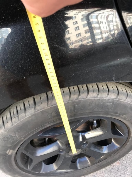

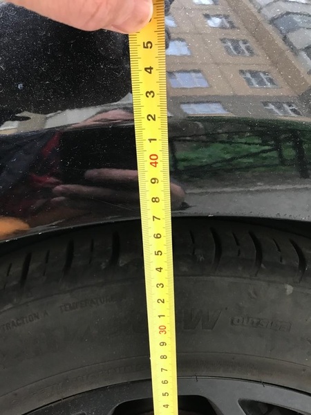

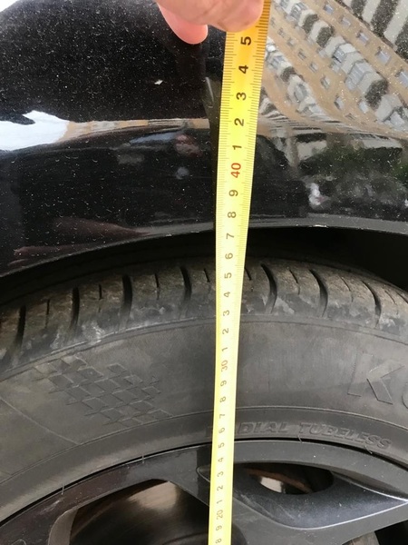

Александр П Опубликовано 2 июня, 2023 Опубликовано 2 июня, 2023 (изменено) Всем привет. ФМ 2,3 2012 год. Заметил, что просели пружины. Перечитал форум, потом померил высоту от ступицы до крыла - и перед и зад 36см. Спасибо добрым людям их данной ветки, сегодня поставил как рекомендовали KYB RH3512 и KYB RA6669. Итог 41 см по кругу. Резина 225*55*17. Изменено 2 июня, 2023 пользователем Александр П Дублирование описания

Сергей 45 Опубликовано 7 июля, 2023 Опубликовано 7 июля, 2023 В 02.06.2023 в 21:22, Александр П сказал: Всем привет. ФМ 2,3 2012 год. Заметил, что просели пружины. Перечитал форум, потом померил высоту от ступицы до крыла - и перед и зад 36см. Спасибо добрым людям их данной ветки, сегодня поставил как рекомендовали KYB RH3512 и KYB RA6669. Итог 41 см по кругу. Резина 225*55*17. На сколько помню, они довольно быстро проседают.

Сергей 45 Опубликовано 7 июля, 2023 Опубликовано 7 июля, 2023 (изменено) В 07.07.2023 в 20:28, Shiko сказал: Много много лет стоят каяба от макса RA6668 и им хоть бы хны. Мож подделка была Но быстро сели передние. И аморты так себе походили. Сакс от Гали-Маеса понравились (аморты). А пружины можно и с разборки взять. Как раз чуть размятые ) Какое расстояние было, какое сейчас? Изменено 7 июля, 2023 пользователем Сергей 45
