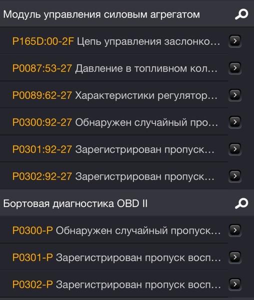

Всем доброго дня. Подскажите проверенный сервис для диагностики в СПб, для Мондео 4, 2013гв, 2.0, 199, экобуст.
Или посоветуйте куда копать…
утром развез детей без проблем, а через 3 часа как только заел стала троить, трястись и тд. Обороты выше 5 л/ч не поднимаются на холостом, а давление в рампе (через car scanner) на заглушенном двигателе 840, а при заведенном прыгает от 940 до 2300 в хаотичном порядке.
