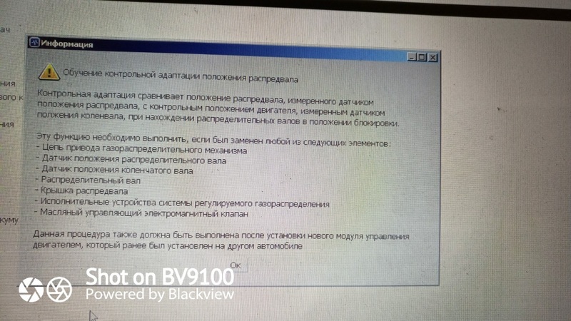

санятехнарь Опубликовано 30 марта, 2022 Опубликовано 30 марта, 2022 Форумчане, кто в теме, скажите, как правильно делать обучение положения датчика распредвала. В forscan, в описании, когда валы заблокированы. Вот этот момент не понятен, что значит заблокированы? Двигатель не запущен, или же это надо делать когда валы выставлены по положению и сафиксированы спец инструментом?

санятехнарь Опубликовано 6 апреля, 2022 Опубликовано 6 апреля, 2022 В 30.03.2022 в 10:57, санятехнарь сказал: Форумчане, кто в теме, скажите, как правильно делать обучение положения датчика распредвала. В forscan, в описании, когда валы заблокированы. Вот этот момент не понятен, что значит заблокированы? Двигатель не запущен, или же это надо делать когда валы выставлены по положению и сафиксированы спец инструментом? Не понятно, почему на моё сообщение никто ничего не ответил. На другие сообщения отвечают. Или просто, однозначного ответа никто не знает?
hd2 Опубликовано 6 апреля, 2022 Опубликовано 6 апреля, 2022 2 часа назад, санятехнарь сказал: Не понятно, почему на моё сообщение никто ничего не ответил. На другие сообщения отвечают. Или просто, однозначного ответа никто не знает? Думаете тут много кто делал процедуру, которая требуется по сути только после капиталки?
санятехнарь Опубликовано 13 апреля, 2022 Опубликовано 13 апреля, 2022 Ну, кто-то же работал у дилеров, думаю, осведомлены как процедуры сервисные производить . Лично я, работал в Scania. Был на обучениях в Москве по топливной, электрике стадия 1 и стадия 2, трансмиссия, и т. д. И по сей день занимаюсь ремонтом этой техники, знаю как облупленную. Неужели нет, так сказать, "истинных фордистов? Понимаю, что программа не официальная. Но тогда в официальной, думаю, есть более точное описание этой процедуры. Или в информации по ремонту.
