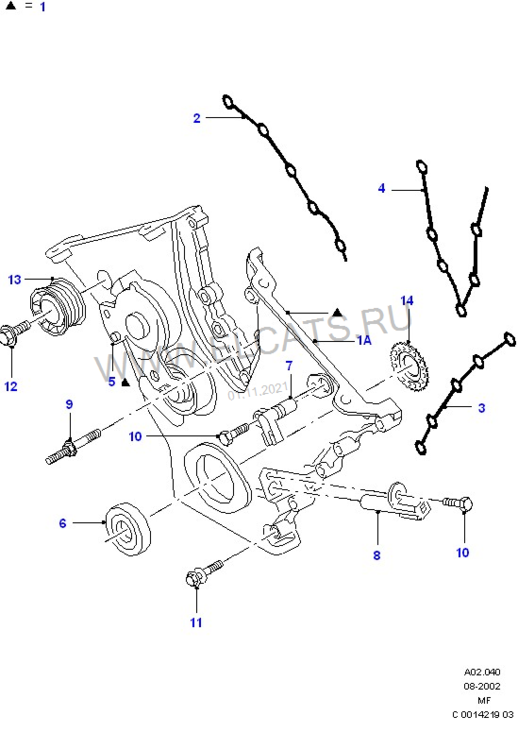

cnyx Опубликовано 31 октября, 2021 Опубликовано 31 октября, 2021 Товарищи, подскажите, пожалуйста, где находится ДПКВ на нашем двигателе? И его номер. Не могу в elcats его найти.
MondeoVL Опубликовано 1 ноября, 2021 Опубликовано 1 ноября, 2021 поз.8 4621599 только датчики эти вроде и не летят особо?

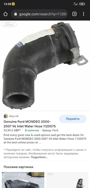

timon1pumba Опубликовано 1 января, 2022 Опубликовано 1 января, 2022 (изменено) Кто знает где достать этого малыша за адекватную цену, на ебэй нет. Или какой тут переходной размер, что можно будет подобрать в магазе каком либо? Изменено 1 января, 2022 пользователем timon1pumba
