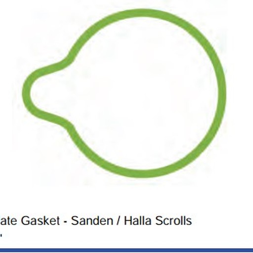

Отыскал данную прокладку задней крышки. Номер по Cargo 252995. Ну и конечно надо знать виновника в лицо.

Нашел вот такой ремкомплект
MSG RK0014
специально для компрессоров Ford Scroll
