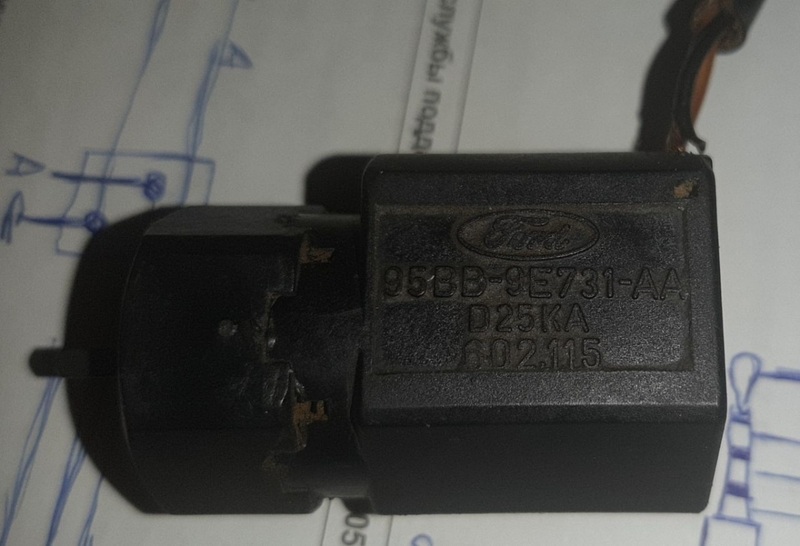

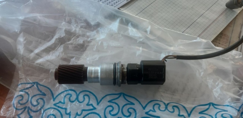

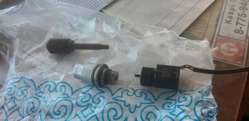

Всем привет, продолжу тему, полетел датчик скорости, сломался шток. есть на экзисте за 5000 тыщ, а есть от дизеля фокуса 1 за 2500, с виду полное совпадение, может кто ставил, есть в них разница или нет? Фото датчика за 5 р и 2,5 р прилагаю.
Всем привет, отпишусь по теме. датчики подходят, врёт примерно на 3 км.ч. В остальном всё нормуль. Старый шток, который обломился, пластиковый. При попытках вытащить через верх, неудачных. Хотел снять шестерню, не вытаскивается шплинт, намертво прикипел. Хотел высверлить его, но решил сперва попробовать другой способ и он оказался удачным. В общем, изготовил копию штока датчика, там квадрат 1.5 мм примерно, длина примерно 40 мм. Короче, нагрел его и просто протолкнул остатки старого штока внутрь. Всё получилось, поставил новый датчик скорости и проехал. Всё хорошо. Всем удачи.

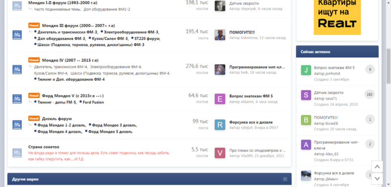

В самом низу раздел "страна советов", там всё найдёшь, если ссылки не открываются.
Ссылки открыл. Пару часов штудировал. Ответа не нашёл. Вопрос то, по идее пустячный (или не пустячный?). Три провода,"+", "-", " контроль". Предполагаю, что если нарушить полярность датчик может пойти по п.зде. И как подключить цешку? Между "+" и контролем или между "-" и контролем. Ответ наших "автоэлектриков" (провинция в глубине Казахстана): "я Фордами не занимаюсь "точка"! Остаётся путь самурая, всё сделать самому: проверить датчик, если он рабочий прозвонить путь выше и достигнуть 万全 (банзен). Неужели ни у кого нет вариантов, кроме, как посылать ребёнка одного в дебри непознанного.

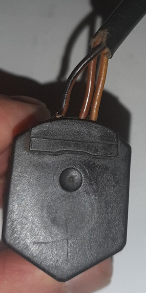

По идее, там провода должны по цвету совпадать. Желтый или красный к желтому или красному это плюс. Черный к черному это минус. Белый или другова цвета контроль.
Посмотри на фишке цвета и на самой проводке. На фото я увидел только минус на датчике - это коричневый с черной полоской. На двух других проводах, какого цвета полоски ,?

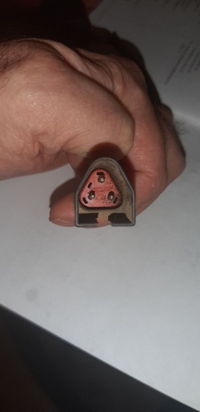

Привет, зёма. Я ездил на Родину в Зыряновск на пару недель, вернулся 5 августа. На 3 моне тоже коробка CD4E? Датчик скорости у тебя, наверное, отличается от моего, судя по раскраске проводов. Сегодня еле добрался до разъёма. Замеры делал на разъёме цифровой цешкой от  минуса аккумулятора. По моей фотке разъёма: 1. жёлтый 0,6 В; 2. коричневый 0,04 В; 3. чёрный 11,85 В. Получается, чёрный (3) плюс, коричневый (2) минус, жёлтый (1) контролька. Завтра подключу к аккуму навесу. подключу цешку между 3 и 1 выводом и покручу вал. Цешка, по идее, должна 6 всплесков показать на один оборот валика.:umnik:

Приветствую, соратники. Благодарю всех, принявших участие, twik, milens, tokminnw. Каждый совет был не бесполезен. Опишу свои танцы с бубном. Для проверки датчика подключил к аккумулятору "крокодильчиками" чёрный +, коричневый -, цешку к чёрному и жёлтому. крутил валик от руки и увидел всплески. В субботу полдня искал разъём, куда вставляется датчик (шнурок около 15 см, в этой сфере и искал. Сверху не видно, снизу из ямы не видно). Оказалось он забился между пластиковым гофрированным жгутом и коробкой. Разъём "домиком" голубого цвета. Цешкой достать до него нет никакой возможности, пролазит только одна рука. Наощупь соединил  разъёмы покрутил валик рукой, и "О, чудо" Помащник крикнул, что стрелка спидометра отклонилась от 0. Подцепил к датчику шуруповёрт. При полных оборотах спидометр показал 80 км/ч и одометр начал насчитывать пробег:yahoo:. Отключил разъём, собрал конструкцию.
