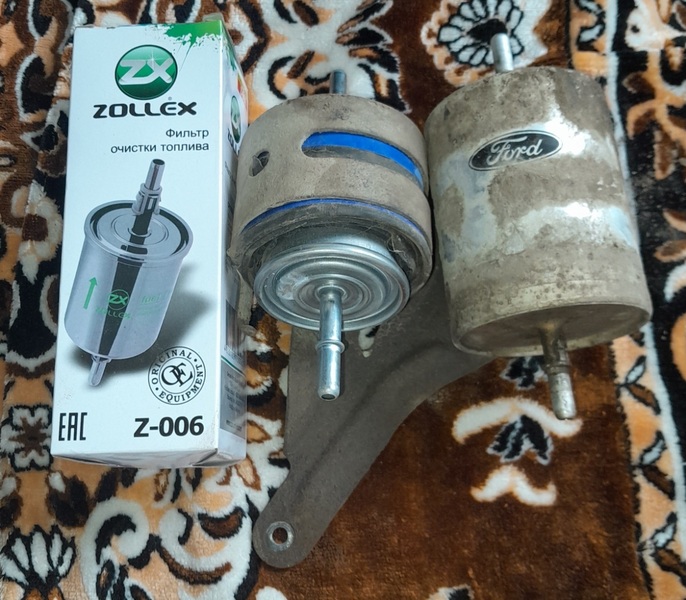

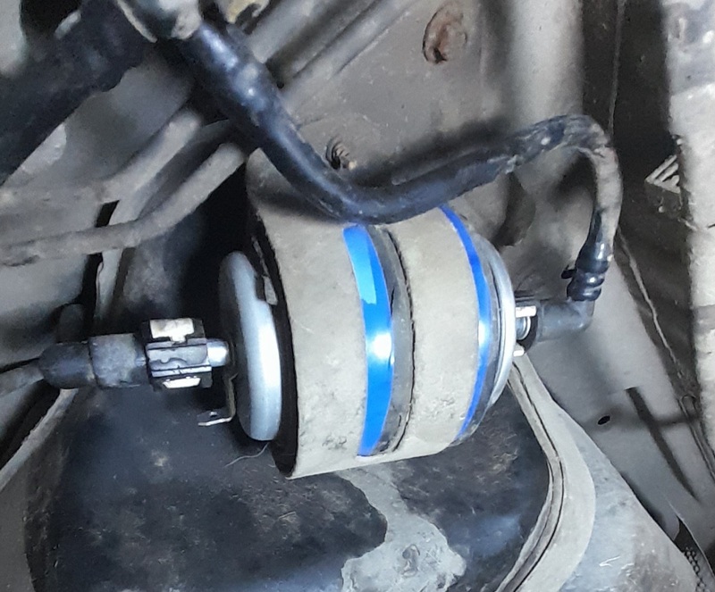

Воспользовался советом из далёкого 2010,так как и в 2024 проблема с долгой доставкой запчастей не решилась. в общем обмотал фильтр от шеви резиной что бы плотно встал на штатное место и зафиксировал изолентой получилось довольно не плохо
