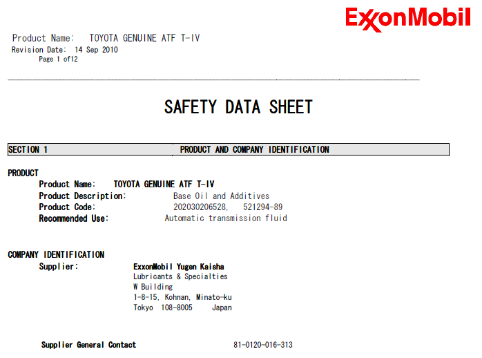

Тот же Мобил3309 только в банках Моторкрафта.
Ни Моторкрафт, ни Тоёта ни Форд ,ни Айсин не производят тех.жидкостей.
А вот вероятность того что в их банках именно Мобил очень высока.
В более ранних источниках оригинальное масло для данных коробок указывается как ESSO JWS 3309.
ESSO как известно перешло под Exxon Mobil.
Подобные диспуты идут давно на Тоётовских форумах. А именно кто разливает АТФку в фирменные банки.
В зависимости от региона это Мобил(сев. америка),Идемитсу(япония), Q8(Эмираты) и т.д. Все по одному рецепту с одинаковым пакетом присадок.
Глобализация мать её так.
T-IV в Японии производит Mobil
http://www.oil-club.ru/forum/uploads/monthly_01_2016/post-7207-0-31180200-1454097234.png
