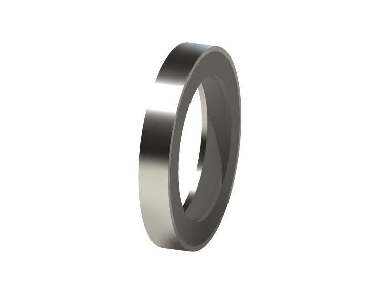

 2- есть такая деталь http://www.sonnax.com/parts/715

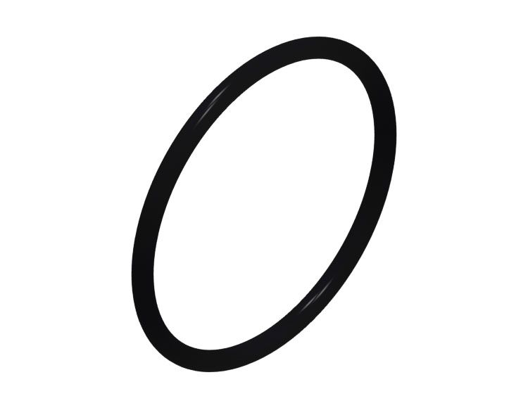

3 Тоже есть http://www.sonnax.com/parts/716

5 - это тоже есть http://www.sonnax.com/parts/592
