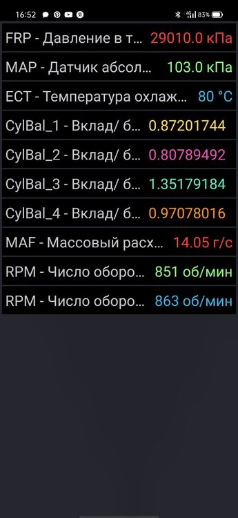

Jonson305 Опубликовано 19 мая, 2021 Опубликовано 19 мая, 2021 Здравствуйте . У меня машина работает на холостых как бы волнами и расход прыгает 0.5 -0.7 . Форскан показывает вот это. Баланс сильно разный, где то здесь слышал, что если разница больше сорока, то это плохо очень. В мороз заводилась плохо, на первых секундах как будто один цил. В другую сторону толкает. Что делать , что смотреть? Форсунки?
saha15 Опубликовано 30 мая, 2021 Опубликовано 30 мая, 2021 @Jonson305 скорее всего мотор не очень себя чувствует. Если есть хороший стенд в городе, то можно проверить
