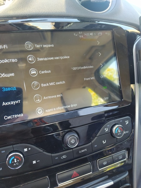

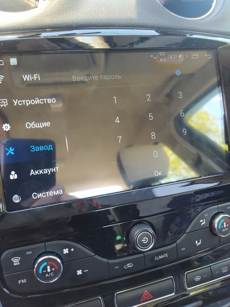

Эдуард80 Опубликовано 8 мая, 2023 Опубликовано 8 мая, 2023 1 минуту назад, garry222 сказал: Скорее всего, что-то в настройках накрутил - в настройки разаботчика лазил? менял там что-то? Тут? Конечно лазил😁 Только что, Эдуард80 сказал: Тут? Конечно лазил😁
garry222 Опубликовано 8 мая, 2023 Опубликовано 8 мая, 2023 1 минуту назад, Эдуард80 сказал: Тут? Конечно лазил Это заводские. Там где-то есть что-то типа "панель кондиционера" - должна быть включена. А "настройки разработчика" - это другое меню, тоже с паролем - там вообще нельзя ничего трогать. И лучше перейти в личные сообщения, если вопросов много..
Эдуард80 Опубликовано 8 мая, 2023 Опубликовано 8 мая, 2023 7 минут назад, garry222 сказал: Заработало, перезапустил магнитолу

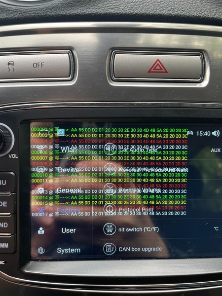

homarci Опубликовано 18 мая, 2023 Опубликовано 18 мая, 2023 (изменено) У меня есть головное устройство UIS7862 FYT с 8/128 в моем Mondeo 2009 года. Первоначально он поставлялся с Raise Ford-RZ-09, но я не вижу климат-контроль или статус открытия двери, а также не работает с CONVERS +. Я думаю о покупке нового адаптера canbus. Пытался читать форум и думал о двух ниже. Какой из них будет лучше? Raise-RZ-10 (https://www.aliexpress.com/item/1005004745286256.html) SimpleSoft FD-SS-01A (https://www.aliexpress.com/item/1005004954026234.html) Что я пробовал до сих пор: - прошивка обновлена до последней версии с сайта Joying - .apks, связанные с canbus, обновлены с веб-сайта Teyes - обновлена структура проволоки проволочного станка на основе веб-сайта Raise. - сбросить радио - сбросить машину - установить РЗК Форд Мондео, Форд Фокус и т.д. Все равно не работает, только управление на руле из-за KEY1 подключено напрямую к магнитоле. Продавец магнитолы порекомендовал выслать канбус "Xinpu", вроде бы SimpleSoft, но цена, которую он предлагает, высока. Изменено 18 мая, 2023 пользователем homarci
garry222 Опубликовано 18 мая, 2023 Опубликовано 18 мая, 2023 (изменено) 18 минут назад, homarci сказал: У меня есть головное устройство UIS7862 FYT с 8/128 в моем Mondeo 2009 года. Первоначально он поставлялся с Raise Ford-RZ-09, но я не вижу климат-контроль или статус открытия двери, а также не работает с CONVERS +. Я думаю о покупке нового адаптера canbus. Пытался читать форум и думал о двух ниже. Какой из них будет лучше? Raise-RZ-10 (https://www.aliexpress.com/item/1005004745286256.html) SimpleSoft FD-SS-01A (https://www.aliexpress.com/item/1005004954026234.html) Что я пробовал до сих пор: - прошивка обновлена до последней версии с сайта Joying - .apks, связанные с canbus, обновлены с веб-сайта Teyes - обновлена структура проволоки проволочного станка на основе веб-сайта Raise. - сбросить радио - сбросить машину - установить РЗК Форд Мондео, Форд Фокус и т.д. Все равно не работает, только управление на руле из-за KEY1 подключено напрямую к магнитоле. Продавец магнитолы порекомендовал выслать канбус "Xinpu", вроде бы SimpleSoft, но цена, которую он предлагает, высока. Попробуй как тут: https://www.drive2.ru/l/618311189587311899/ У него там адаптер Raise-RZ-10, но протокол - HIWORLD Еще есть вот такой канбас: https://aliexpress.com/item/1005002718903038.html для коллекции Изменено 18 мая, 2023 пользователем garry222

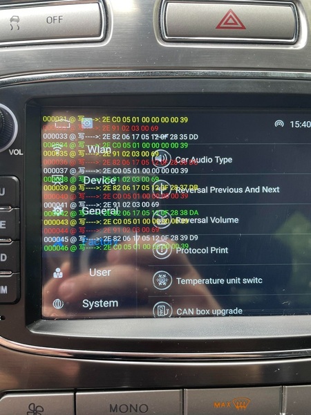

homarci Опубликовано 18 мая, 2023 Опубликовано 18 мая, 2023 46 минут назад, garry222 сказал: Próbáld ki, mint itt: https://www.drive2.ru/l/618311189587311899/ Van egy Raise-RZ-10 adaptere, de a protokoll HIWORLD Van még ez a kanbas: https://aliexpress.com/item/1005002718903038.html a gyűjteményhez Спасибо Garry222, я попытался перейти на HIWORLD Mondeo, а также попытался сбросить его позже, но не сработало. Что я заметил, так это то, что если я печатаю код CAN, это постоянное значение при использовании HIWORLD. При использовании RZC я вижу, что 2 из 3 значений повторяются, а третье уменьшается. Добавляю 2 фотографии. Также некоторые детали системы: Модель: ums512_1h10_Natv Производитель: sprd Идентификатор сборки: QP1A.190711.020 Версия ядра: 4.14.133 (43419) Версия MCU: 2022.07.06 16:04:28 NOR_53_L6315_N32P48F64_E60_V:1.0 Не уверен, что что-то из этого может помочь.
garry222 Опубликовано 18 мая, 2023 Опубликовано 18 мая, 2023 3 минуты назад, homarci сказал: Что я заметил, так это то, что если я печатаю код CAN, это постоянное значение при использовании HIWORLD. При использовании RZC я вижу, что 2 из 3 значений повторяются, а третье уменьшается. Это может говорить о том, что для RZ-09 протокол HIWORLD не подходит.Что значит "обновлена структура проволоки проволочного станка на основе веб-сайта Raise" (очень плохой автоматический перевод). Если переставлялись пины, то каким образом? Можно мне в личные сообщения писать на английском, если удобно. Как выглядит головное устройство, фото есть? Если оно с рамкой НЕ как у Prelingcar, то зачем нужно управление климатом? Я бы лично купил RZ-10 и пробовал как в https://www.drive2.ru/l/618311189587311899/ Если не поможет, то купил бы еще и Hiworld FDF2.20

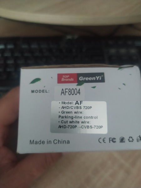

Oleg_KRSK Опубликовано 15 августа, 2023 Опубликовано 15 августа, 2023 @garry222 привет, подскажи, пожалуйста, как завести обычную cvbs камеру после ahd, какие настройки выставить на редмоде? Ни в какую не заводится, с дуру купил первую попавшуюся под руку.
garry222 Опубликовано 15 августа, 2023 Опубликовано 15 августа, 2023 (изменено) 1 минуту назад, Oleg_KRSK сказал: @garry222 привет, подскажи, пожалуйста, как завести обычную cvbs камеру после ahd, какие настройки выставить на редмоде? Ни в какую не заводится, с дуру купил первую попавшуюся под руку. Привет, уже не5 помню, а платформы этой у меня давно нет. Вроде надо было в режиме зх тыкнуть по экрану, и там появлялась менюшка. В ней надо было чтото типа NTSC выбрать Изменено 15 августа, 2023 пользователем garry222
Oleg_KRSK Опубликовано 15 августа, 2023 Опубликовано 15 августа, 2023 @garry222 да выбирал, что только не выбирал... Гадкая камера, никак не взлетит. Причем в ahd режиме, если его выбрать в настройках, изображение есть, но неправильное, конечно же, то есть питание на камеру есть и она выдает картинку всё-таки
garry222 Опубликовано 15 августа, 2023 Опубликовано 15 августа, 2023 15 минут назад, Oleg_KRSK сказал: @garry222 да выбирал, что только не выбирал... Гадкая камера, никак не взлетит. Причем в ahd режиме, если его выбрать в настройках, изображение есть, но неправильное, конечно же, то есть питание на камеру есть и она выдает картинку всё-таки ну и купи новую AHD, у greenYi вроде было с доставкой из РФ если срочно нужно. Или где-то там в Новосибе сидит Teyes , можно их камеру взять. На худой конец у меня оставались какие то GreenYi - могу продать по номиналу
Shiko Опубликовано 15 августа, 2023 Опубликовано 15 августа, 2023 36 минут назад, Oleg_KRSK сказал: да выбирал, что только не выбирал... После выбора параметров обязательно перезагрузить магу. Может здесь собака порылась?
