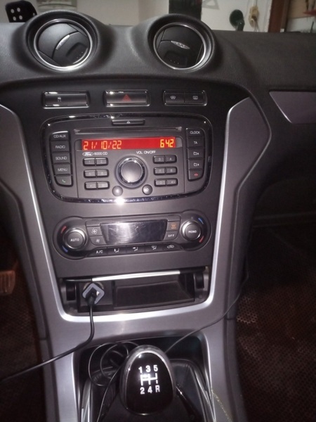

Джентльмены, помогите пожалуйста: купил супруге мондео 4 2011 г.в, хочется туда более-менее нормальную музыку. Честно более недели курил форум, но понимания что конкретно мне нужно, только убавилось. Запутался я. Чем сильно лучше Teyes CC3 чем CC2p? И хотел еще видеорегистратор до кучи купить, так вот от Teyes чего он стоит так дофига на али? Где лучше все это брать? На али много заказов только на регистратор, а на музыку даже отзывов маловато. Помогите нубу пожалуйста.
В СС3 стоит двойной DSP для системы dolby 5.1, который китайцы так и не могут до сих пор довести до ума. Больше отличий нет. Прошивку от CC3 можно поставить на CC2+/SPRO+ за деньги.
Вообще у Teyes для Мондео идут только с 10 дюймовым экраном, перекрывающим вентиляцию. Очень сильно на любителя дизайн, ИМХО!
Рекомендую ГУ, частично совместимые с Teyes - 9 дюймов экран - FYT-платформа, рамка в стиле Prelingcar:
https://aliexpress.ru/item/1005004041607504.html - варианты M500, M600, M700
НО! Есть нюансы установки и подключения. Климат-контроль в этом случае убирается в нишу за ГУ, китайский работает хорошо. Могут быть проблемы с отображением инфы на Конверсе (на всякий - это цветная приборка между спидометром и тахометром).
