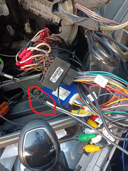

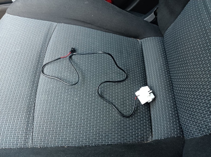

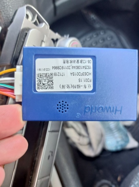

shatdim Опубликовано 29 марта, 2022 Опубликовано 29 марта, 2022 @garry222 цвета проводов разные, разъём одинаковый @shatdim
garry222 Опубликовано 29 марта, 2022 Опубликовано 29 марта, 2022 (изменено) 4 минуты назад, shatdim сказал: @garry222 цвета проводов разные, разъём одинаковый @shatdim ну так это и есть провод на HS can - надо соединить разъем и воткнуть белую фишку в OBD (провод можно протянуть за конверсом). Цвета у китайцев могут быть какие угодно, произвольные, они особо не парятся на эту тему Если ориентация разъема не совпадет, то ничего страшного - просто работать не будет. Надо будет воткнуть наоборот. Изменено 29 марта, 2022 пользователем garry222

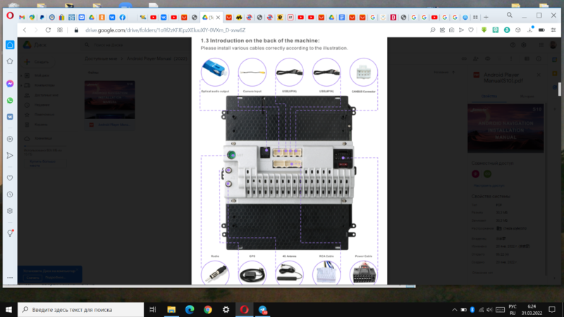

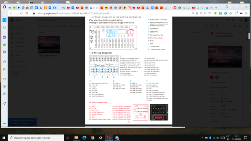

hd2 Опубликовано 29 марта, 2022 Опубликовано 29 марта, 2022 2 часа назад, shatdim сказал: Я имел ввиду болтающийся на косе канбуса 2х пиновый разъём на твоих картинках судя по распиновке это разъём C на 8 контактов. смотри кабель к нему, если есть. может не доложили китайцы чего. контакты С7 и С8. @garry222 на канбасе может быть ещё разъём по питанию. чтобы руками вкл-выкл делать.
hd2 Опубликовано 29 марта, 2022 Опубликовано 29 марта, 2022 1 час назад, garry222 сказал: Надо будет воткнуть наоборот. его там не воткнёшь. выступ есть. что-то очень похоже на теслу от синосмарта что у меня была, с внешним канбасом. и там этот провод вообще никакой пользы не имел, я его даже не подключил (из-за того что вставленный в разъём обд он не давал закрыться крышке в панели, ну и выдрать его было ещё то удовольствие). @shatdim покажи фото магнитолы с тыльной стороны, где разъёмы. что там подключено.
garry222 Опубликовано 29 марта, 2022 Опубликовано 29 марта, 2022 1 минуту назад, hd2 сказал: из-за того что вставленный в разъём обд он не давал закрыться крышке в панели, все отлично закрывается при такой фишке, как у него, плоской - поднадавить надо просто посильнее. Или есть вариант подключиться к разьему obd сзади - он легко снимается
hd2 Опубликовано 29 марта, 2022 Опубликовано 29 марта, 2022 1 минуту назад, garry222 сказал: все отлично закрывается при такой фишке, как у него, плоской она не плоская, не Г-образная, а где-то в два раза длиннее под прямой кабель. у меня такая как раз была с похожим подключением. никакого эффекта от её присутствия в обд-разъёме не было замечено.
garry222 Опубликовано 29 марта, 2022 Опубликовано 29 марта, 2022 Только что, hd2 сказал: она не плоская, не Г-образная, а где-то в два раза длиннее под прямой кабель. у меня такая как раз была с похожим подключением. никакого эффекта от её присутствия в обд-разъёме не было замечено. да, верно, у него выше, чем надо. Но если нет климата, и это единственное осталось не подключенным - надо подключать. Канбасы все разные. Этот синий (по моему hiworld) может ждать нужной инфы о климате через HS шину. В общем проверить-то легко. А дальше уже думать как подключиться. Я бы лично просто 2 провода сзади OBD припаял и протянул к ГУ

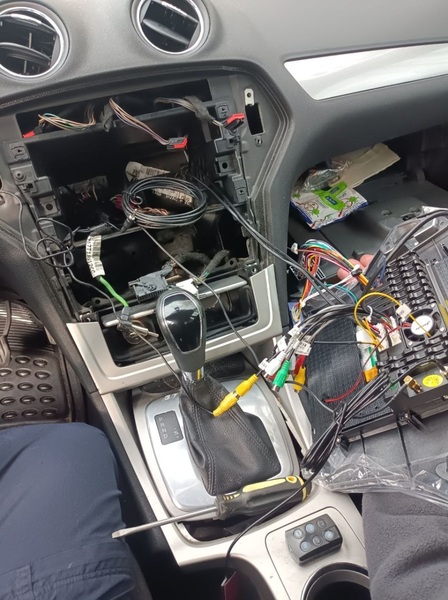

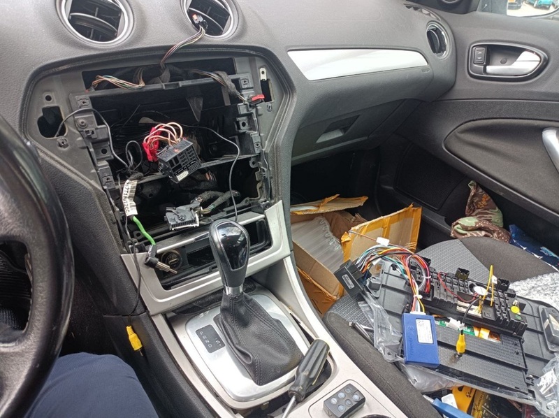

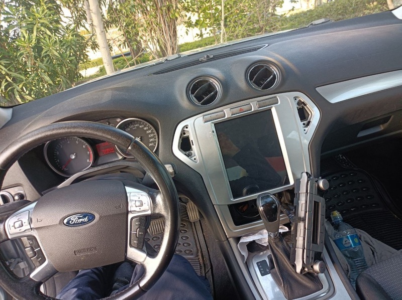

shatdim Опубликовано 31 марта, 2022 Опубликовано 31 марта, 2022 @garry222 Подключил этот шнур, у меня он вообще не вставлялся по причине слишком толстого зацепа-коромысла, пришлось его срезать, крышка БЛИН!!!! не закрывется, все фотки рамещу производителю на али, И резултат подключения стали срабатывать двери, экран полностью темнеет и графика показывает что дверь открыта, БЕДА! А климат так и не реагирует, ребята подсказывайте кто что знает? БЕДА! А климат так и не реагирует, ребята подсказывайте кто что знает?!
shatdim Опубликовано 31 марта, 2022 Опубликовано 31 марта, 2022 (изменено) Все разёмы подключены Изменено 31 марта, 2022 пользователем shatdim

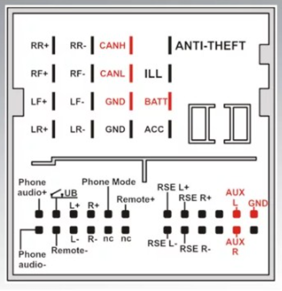

shatdim Опубликовано 31 марта, 2022 Опубликовано 31 марта, 2022 В 27.03.2022 в 10:43, garry222 сказал: надо проверить и убедиться, что пины мондео canH/canL приходят в канбас, и пины canTX/canRX приходят от канбаса на ГУ (иногда это бывает отдельный проводок с двумя пинами и разъемом) Это главное условие для отображения климата, наряду с подключением родного блока Как их визуально определить??? Я на схемах не нашёл таких обозначений???
garry222 Опубликовано 31 марта, 2022 Опубликовано 31 марта, 2022 (изменено) 1 час назад, shatdim сказал: Я на схемах не нашёл таких обозначений??? На распиновке со стороны ГУ - C7/C8. Распиновка разъема мондео с CANH/CANL в интернете полно Пины CanH/L приходят из мондео на канбас. Пины C7/C8 (tx/rx) - приходят от канбаса на ГУ. Могут быть перепутаны китайцами и те и другие, если нет никаких данных на конверсе (написал, а теперь вижу, что конверса нет - это может быть проблемой, тк конверс многие данные перекидывает в роли шлюза из HS-can на MM-can. А может ли это простая приборка - большой вопрос) Изменено 31 марта, 2022 пользователем garry222
shatdim Опубликовано 31 марта, 2022 Опубликовано 31 марта, 2022 @garry222 Друзья климат заработал, , обновил всю систему, повторил процедуру выбора канбаса и всё заработало! Спасибо всем за участие, мира и добра всем.
