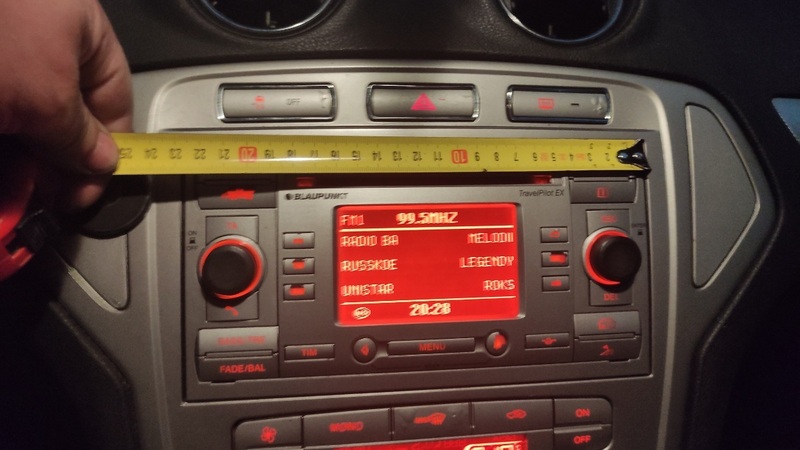

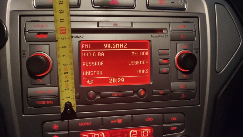

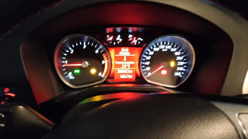

Добрый день! У меня мондео 4 2007г. Стоит непонятная магнитола и панелька приборная. Есть ли замена магнитолы на андроид. Размер магнитолы (прямоугольная!)230х120. Подойдёт ли Teyes с китая большая. Или ставить рамку и 2 din. Рамки тож нет. Есть только под мондео 3 типа призма(непрямоугольная!). И можно ли заменить приборку?
9 минут назад, win-sak сказал:
Подойдет: https://aliexpress.ru/item/4001013824459.html  Экран 10", выступает над рамкой. Варианты с буквой L (напр. cc2L) - не советую
Второй вариант: https://aliexpress.ru/item/1005002231809661.html Экран 9", лучше покупать что-то из вариантов под названием "Elus" (3/32 или 6/128)
1 час назад, win-sak сказал:
по замене есть тема (и в ней ссылка на общую тему по конверсу):

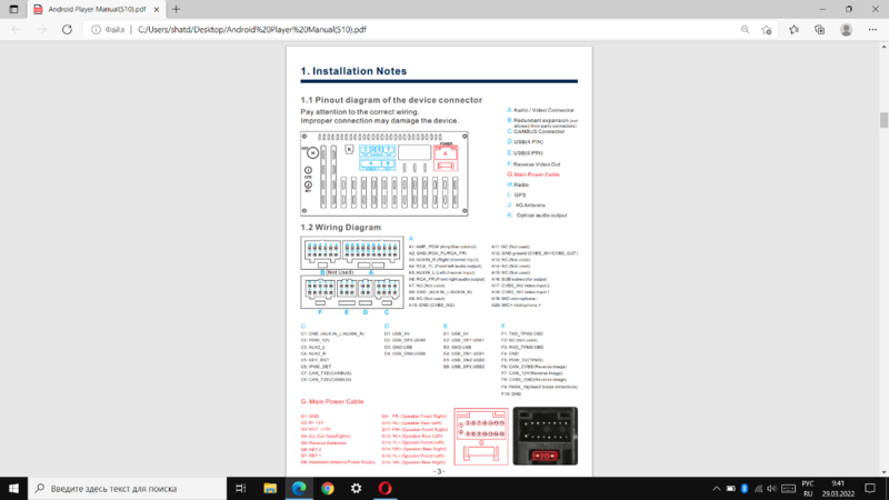

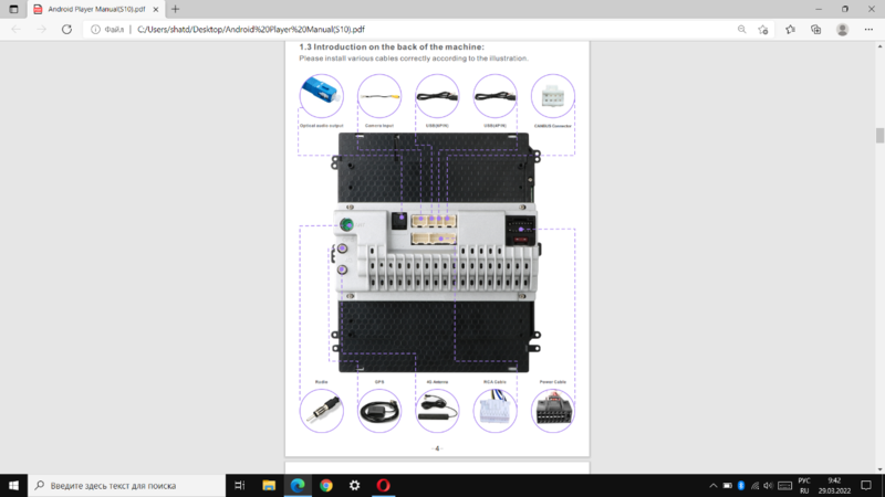

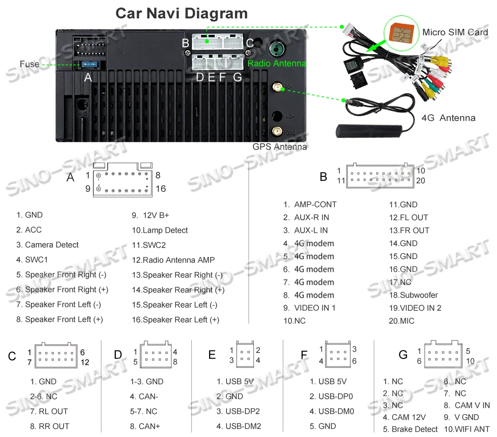

@Сергей Кравцов Здравствуйте, поделитесь пожалуйста опытом как решили проблему?
1 час назад, shatdim сказал:
@garry222 @garry222
надо проверить и убедиться, что пины мондео canH/canL приходят в канбас, и пины canTX/canRX приходят от канбаса на ГУ (иногда это бывает отдельный проводок с двумя пинами и разъемом)
Это главное условие для отображения климата, наряду с подключением родного блока
@shatdim у меня при первой установке теслы была как раз проблема что климат никак не виделся и не работал с магнитолы. перебрал настройки, перегружал, пока внимательно не посмотрел и не обнаружил что не подключил один из кучи разъёмов на магнитоле. и климат сразу завёлся.
@hd2 спасибо за участие, есть один 2пиновый разём неподключённый но я не вижу куда его можно подключить, китайцы молчат, вернее отвечают процедурами настроек, которые понятны и так.
6 часов назад, shatdim сказал:
у меня в основной блок магнитолы шло всё. там где-то 5 или 6 хвостов с разным количеством пинов. и вот один из них (как раз 2 или 3 провода было если не ошибаюсь) и не был подключен.
разъём D если правильно понимаю.
2 минуты назад, hd2 сказал:
у него старое гу, когда китайцы еще не стандартизировали разъемы. У меня было одно старое гу, в котором нужный разъем был в районе черного, силового..
@hd2 @hd2 спасибо за участие, есть один 2пиновый разём неподключённый но я не вижу куда его можно подключить, китайцы молчат, вернее отвечают процедурами настроек, которые понятны и так.
Я имел ввиду болтающийся на косе канбуса 2х пиновый разъём
image.thumb.png.33a5892a40f8ac149bd6b47cc6fbb4f1.pngimage.thumb.png.1c1bf3259b9fb9aad3edc798877bd539.png
2 минуты назад, shatdim сказал:
Это и есть то, что отвечает за климат (и вообще за передачу данных между ГУ и канбасом). Фото есть этого 2-пинового разъема?
