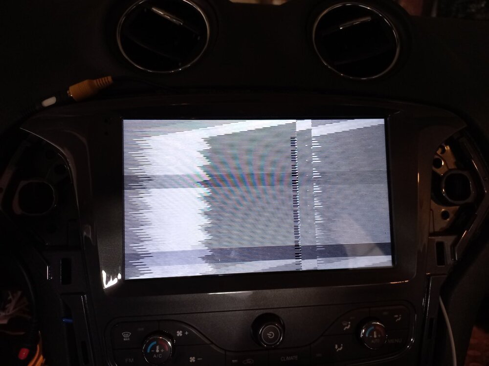

Камера старая умерла, поставил AHD из комплекта магнитолы, как итог-вот такая вот ерунда. Сама камера умерла? Питание проверял, сигнальный кабель тоже другой кидал20211003_125405.thumb.jpg.4af84e9cf24ca04e0a237d955099ec5d.jpg
53 минуты назад, Oleg_KRSK сказал:
Всем привет.
больше похоже на неправильно выставленный тип сигнала.. На ts9 он не сразу корректно запоминается системой
@garry222 на редмоде после обновления даже не могу найти выбора типа камеры, такое ощущение что его вовсе нет. Попробую написать разработчику
3 часа назад, Oleg_KRSK сказал:
Да, уточни у него, но исходно тип выставлялся включением зх и тыканьем в картинку. Подарочная из комплекта мне кажется была AHD.
