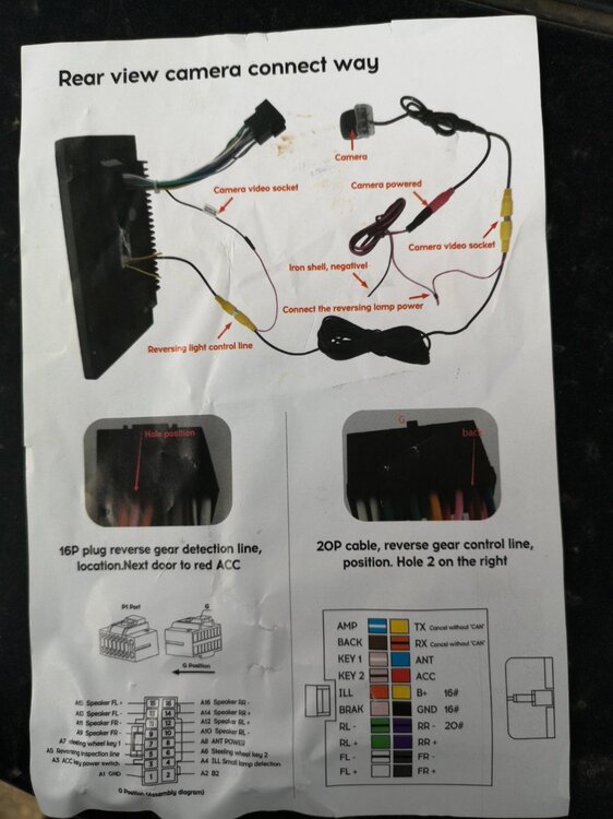

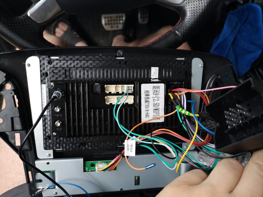

elekim Опубликовано 14 июня, 2021 Опубликовано 14 июня, 2021 Парни,у кого установлена TS9.К какому проводу камеру цеплять?3 провода торчат, key1;key2 и коричневый back. Цепляться нужно к коричневому?
garry222 Опубликовано 14 июня, 2021 Опубликовано 14 июня, 2021 (изменено) Берешь тестер, включаешь заднюю передачу - если на этом коричневом появляется 12в, значит оно. Еще иногда запитывают от Acc, если нужно на постоянку. Или можно от лампы хз. Схема подробно тут: https://cc2.teyes.ru/map/ Изменено 14 июня, 2021 пользователем garry222
Oleg_KRSK Опубликовано 14 июня, 2021 Опубликовано 14 июня, 2021 @elekim плюс камеры куда хочешь-хоть на лампу заднего хода, хоть просто на постоянку, минус вообще не цепляешь, ну и тупо тюльпан от камеры в тюльпан на голове-всё будет работать

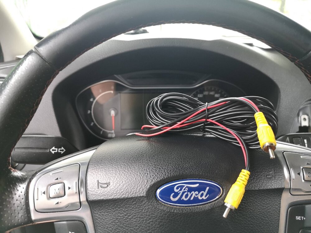

ocsic Опубликовано 9 июля, 2021 Опубликовано 9 июля, 2021 (изменено) Всем здравствуйте! Отдельной темы не нашел, спрошу здесь. Есть ли здесь кто-то, кто использует камеру заднего вида и не меняет ее каждый год? Мне бы название/модель... Устал каждые 10-12 месяцев покупать и ставить новые камеры. Уже защелки на "сабле" (накладке ручки крышки багажника) сломал. Были Interpower, Autoexpert и две с Али. У всех камер разные проблемы, но итог один - через год камеру приходится менять. Изменено 9 июля, 2021 пользователем ocsic
garry222 Опубликовано 9 июля, 2021 Опубликовано 9 июля, 2021 (изменено) 26 минут назад, ocsic сказал: Всем здравствуйте! Отдельной темы не нашел, спрошу здесь. Есть ли здесь кто-то, кто использует камеру заднего вида и не меняет ее каждый год? Мне бы название/модель... Устал каждые 10-12 месяцев покупать и ставить новые камеры. Уже защелки на "сабле" (накладке ручки крышки багажника) сломал. Были Interpower, Autoexpert и две с Али. У всех камер разные проблемы, но итог один - через год камеру приходится менять. Может камера висит на постоянном питании? Если да, то так и должно быть. Проблема заключается не в самой камере, а в преобразователе питания 12В -> 3.3В, который китайцы ставят в утолщение на кабеле. Это довольно активно обсуждалось на 4pda в ветках по Teyes CC2/CC3. Если коротко, то нужен еще один преобразователь 12 на 6-9В впереди, тогда не будет гореть. У меня камера старого образца пока стоит, не AHD - работает уже лет 6. Запитана от фонаря зх. Кстати, вот смежный вопрос - возникла идея переставить камеру из плафона подсветки в пространство между плафоном и ручкой открывания багажника. Методом вырезания там квадратного отверстия и приклеивания чего-то типа вот такого: https://aliexpress.ru/item/32915338905.html Кто-нибудь делал так? Изменено 9 июля, 2021 пользователем garry222
