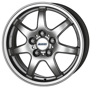

А у меня вопрос про вылет. Поехал выбирать литьё. В магазине сказал оригинальные параметры, на что "спецы" мне ответили, что ЕТ должен заканчиватья целым число, а не 52,5. Предложили вариант дика фирмы Alutec, который по их словам как раз точно под мою машину. Но там вылет 45. Я сказал что вроде как маловато, на что мне ответили: меньше читай в интернете. Мол вылет под одну машину может быть разный, в зависимости от формы рисунка. Кому верить х.з.
Alutec HELIX
Параметры: 7.0 R16.0 5*108.0 ЕТ45.0
Изменено пользователем ded
ded
"Спецов" таких - фтопку. Вылет фордовский найти у сторонних производителей сложно - делается как бы усреднённый вариант. в принципе вылет 45 - не критичен. Просто подумай о "пескоструке" бортов возможной - колесо почти на 8мм наружу будет.

Спасибо. Буду искать хотя бы ЕТ48, такие варианты вроде есть.

Дык такая хрень не от рисунка зависит - поцарапать могут всё что угодно. Ищи адекватный монтаж и работяг. сам с такими траблами не сталкивался - но слышал о криворуких мастерах. насчёт ЕТ 48 - я скажу тебе так - если есть возможность - ставь оригинальные параметры, если нет - не меньше ЕТ45. Полно мондео видел с вылетом около 45-того пригнанных из Франции и Германии. Дороги у них правда сам понимаешь... А с продавцами поосторожней - я тоже всякой лапши наслушался в своё время. Ребята с форума меня просветили + уделил несколько дней в инете матчасти про диски... Кстати в плане дизайна - на серебро лучше мелкий рисунок подходит. Типа как на СТ. Спицы. На тёмный - чтоб выделялись. Всё конечно ИМХО - просто как-то попадалась программа с конфигуратором в каком-то интернет магазине - притуливал разные рисунки к ФМ3 и цвет выбирал.
Спасибо за советы. Конфигуратор дисков я нашёл. Теперь буду искать диски. Впринципе под заказ можно привести любые - главное давай деньги, а я из 400 у.е. вылазить не хочу. Те что мне предлагали (фото выше) стоили 99,5 у.е.

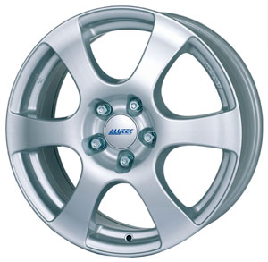

Вот нашёл диск Alutec по паспорту специально для мондео 3, рек-мая резина 205/55/16 (как у меня)
Параметры: 6.5 R16 5*108.0 ET50.0 + проставочное кольцо

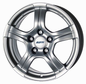

Но мне больше по душе
Параметры: 7.0 R16 5*108.0 ЕТ48.0, но для них рекомендуют резину 225/50/16
Какие будут мнения, что взять? И на сколько критичен размер резины?
Отлично подойдёт штатная резина 205/55R16. А вот рисунок "с полкой" на нижней фотографии визуально будет уменьшать размер. В идеале такие диски нужно ставить 17" или скорей всего даже 18"... Кстати, на картинке и на машине диски могут смотреться очень координально по-разному... верхний вариант тоже ничего, надо бы попробывать поприкладывать...
+1..
Верхний кажется будет выглядить получше...хотя "на вкус и цвет...."
Да мне самому верхний нравится, только вот цвет смущает, хотелось бы цвет как у нижнего (думаю актуальней он).
Тонированые оттенки дисков лучше смотрятся на тёмных цветах - разница в оттенке не так ощутима, как на "серебре". ИМХО
Так что попробуй притулить верхний вариант - либо поищи спицы мелкие - типа как на СТ...
