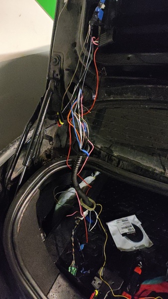

Друзья, как и многих владельцев фм4 меня настигла проблема проводки крышки багажника, т. е. её повреждение и обрыв. Естественно всё произошло неожиданно, багажник просто перестал открываться и я получил "возможность" Почувствовать себя багажом в багажнике, снимая обшивку багажника и откручивая замок, чтобы открыть сам багажник, мне повезло, т. к. Всего несколько проводов оборвалось и я легко их соединил, но т. к. Делал все на улице под ветродуем и при достаточно прохладной погоде, в общем, сделал на скорою руку, соединил и замотал изолентой, а также заизолировал провода с повреждением изоляции, а дальше с огромным трудом все это впихнул в резиновую гофру, сейчас заметил, что перестала работать подсветка в багажнике, а значить, что-то опять оборвалось, поэтому хочу поинтересоваться, кто как "лечил" эту проблему, какие провода покупали, где делали соединения и с помощью чего.

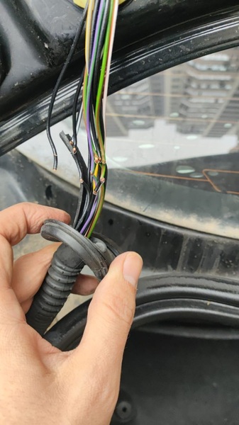

И так, пока ждал как говорится ответа, багажник прекратил открываться :), поэтому опишу что сделал. Уже наученный опытом открытия багажника, все разобрал и обнаружил, что все восстановленные провода "на скорую руку " в порядке, изоляция полопалась где-то в других местах, но к моему большому удивлению "отъехал" сам замок, т к замок остался замкнутый а с обшивкой его ковырять не удобно я по глупости надрезал обшивку багажника, чтобы ее снять(лучше так не делать, но если опять сломается замок будет меньше разборки) , в общем заменил повреждённые провода целиком, у меня из получилось 9 шт. (Важно менять по 1 проводу, не обрезая все сразу, т к. У большинства отсутствует цветовая маркировка в месте где они ломаются, в гофре) к примеру у меня было 4 просто черных провода без каких-либо различий. Для ремонта заказал на озоне:
Набор разъемов https://ozon.ru/t/Pzpp8Ql
Провода 11 цветов https://ozon.ru/t/Gj4Br6A
Дешманский клемпер https://ozon.ru/t/evr7q2q
Замок https://ozon.ru/t/zRw6zYv
На работу у меня ушло больше 2-х часов, т. к. пользовался клемпером  впервые и разбирался к обжимной пинов, всё провода в гофре обработал силиконовой смазкой, размеры не стал красиво складывать т. к. оставил приличней запас кабеля, на случай ремонта (чтоб было место обрезать и соединить) замок аналог, не стал лечить оригинал, у него сломался моторчик, разница с новым замком 500 р. Фотку к сожалению сделал только 1, но там отчётливо видно разницу в толщине проводов.
