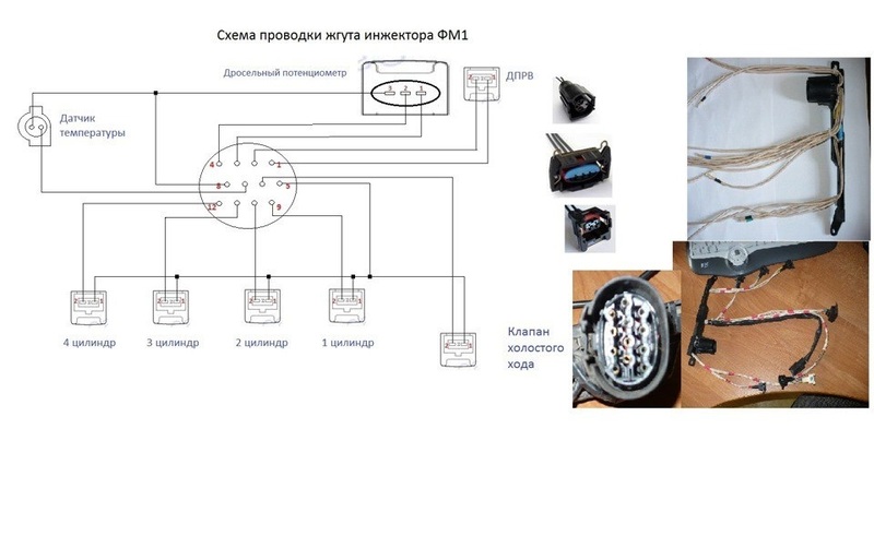

Где я живу спецов мало та и рубят цену космическую я и чего обратился сюда чтоб к тота помог вот как на схеме я з делал было всё иначе фишки КХХ не было вавще и EGR клапан сифонил воздух я заглушил его (он был заглушен но плоха)
11 часов назад, Dark13 сказал:
Тогда в чём проблема. Схема есть. Собирай по схеме. Фишки по местам. Если эбу исправно твоё счастье.
