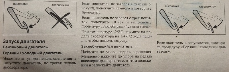

dj_sap Опубликовано 17 марта, 2024 Опубликовано 17 марта, 2024 По книге, кстати, при температуре -25 градусов, рекомендуется нажимать педаль акселератора на 1/4-1/2 хода педали, и это помогло мне один раз, когда тоже долго не запускался. Но мне принципиально была интересна возможность запуска без манипуляций с педалью для понимания перспектив установки автозапуска.

dj_sap Опубликовано 18 марта, 2024 Опубликовано 18 марта, 2024 15 часов назад, tokminnw сказал: Где вы такую инструкцию нашли? Давления топлива проверяй. Проверять форсунки и ошибки. Так вот же:

tokminnw Опубликовано 19 марта, 2024 Опубликовано 19 марта, 2024 (изменено) 9 часов назад, dj_sap сказал: Так вот же: А здесь всё верно написано. Ваш ДВС захлебнулся. Для этого и нажимают на педаль газа. Для продувки поршневой. Чтобы выровнялась топливо воздушная смесь. И вопрос а кто в таком случае будет на педаль давить при пуске с пульта сигнализации или при пуске через заданное время? Изменено 19 марта, 2024 пользователем tokminnw

dj_sap Опубликовано 20 марта, 2024 Опубликовано 20 марта, 2024 23 часа назад, tokminnw сказал: А здесь всё верно написано. Ваш ДВС захлебнулся. Для этого и нажимают на педаль газа. Для продувки поршневой. Чтобы выровнялась топливо воздушная смесь. И вопрос а кто в таком случае будет на педаль давить при пуске с пульта сигнализации или при пуске через заданное время? Видимо, Вы решили не читать на картинке, но суждения при этом высказать - действительно, зачем, Вы же итак всё знаете... Там сначала написано про нажатие педали акселератора на 1/4-1/2 хода, и только потом начинается пункт "Захлебнувшийся двигатель". Так что Ваши выводы некорректны, уж простите.
