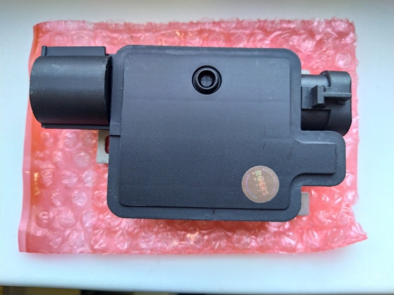

Вот такой раньше брали - RPXBA0018 Roers Parts. Бренд популярный, но его сейчас сложновато выловить в продаже. Вроде бы они поставки в РФ не прекращали, но с прилавков стал пропадать. Может раскупают быстро.
