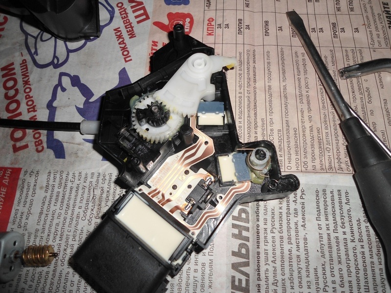

hd2 Опубликовано 1 августа, 2023 Опубликовано 1 августа, 2023 В 31.07.2023 в 11:09, Shiko сказал: Но они не мрут, вот и все рассуждения. тут даже не то что не мрут, а то что их вполне можно продиагностировать если вкрыть замок как на фото. обычным тестером и по результату принять решение.

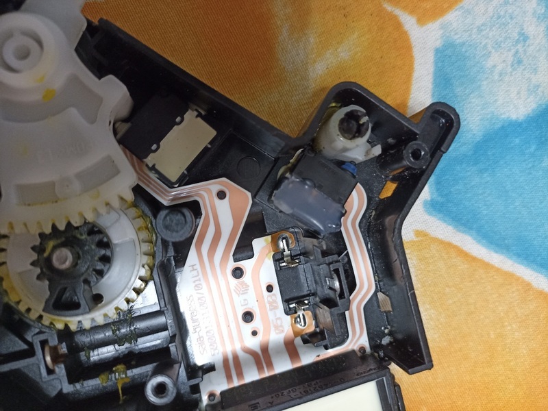

Сергей Кравцов Опубликовано 5 августа, 2023 Автор Опубликовано 5 августа, 2023 Добрый вечер ребят. Концевик поменял, заодно и моторчик. Добавлять сюда фото дюже сложно (хотел скинуть весь отчет), закину в драйв. Там будут фотки, которым я сам благодарен, когда сам не понял, как располовинил замок и выскочила пружина:))) и, да , не всегда нужно слушать местных "правильных"старичков , от которых хрен дождешься информации, но их мнение единственно верное. Тьху. P. S. Стоимость концевика 140 р., мотор 600 р. Кому будет нужна инфа, пишите, чем смогу-помогу.
Сергей Кравцов Опубликовано 5 августа, 2023 Автор Опубликовано 5 августа, 2023 И, да, забыл сказать. Проблема была в порванном пыльнике кнопки концевика
