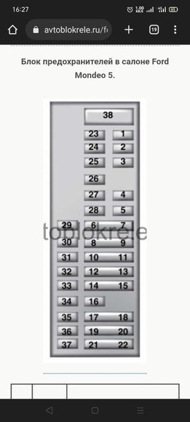

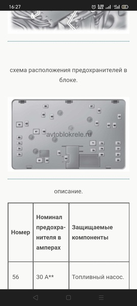

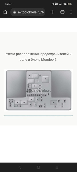

Спасибо за ответы, подскажите пожалуйста где посмотреть этот предохранитель, не могу найти
Вот хорошо что у меня яндекс работает! )
Предохранители Форд Мондео 5, 2014 - 2019 (carpod.ru)
Ссылка не вставляется. Но думаю смысл понятен ;-)
Но что то я не нашёл такого предохранителя. Мож пропустил. А может быть и нееет...
Надо мерять. Приходит ли напруга на заднюю фару.
7 минут назад, Сергей 45 сказал:
Спасибо за быстрый ответ, но по данной ссылке я уже смотрел (сейчас посмотрел ещё раз), но не могу понять какой именно номер отвечает за поворотник
4 минуты назад, El2013mir сказал:
Видимо нет таких. Думаю начать надо с замеров на заднем плафоне.

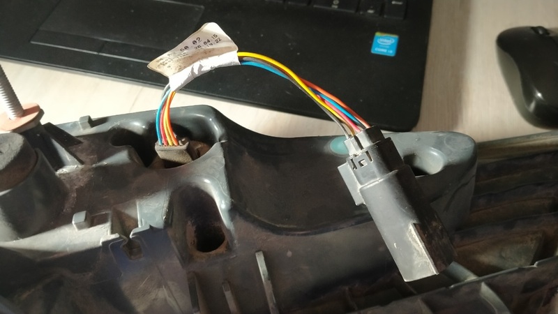

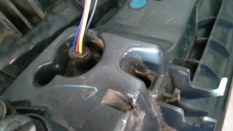

Нашли причину, новый фонарь, который я ставил, от фьюжн.
У него от фонаря идёт 4 провода, а у Мондео 5 проводов.
Кто нибудь смог поставить фонарь от фьюжн на Мондео?
