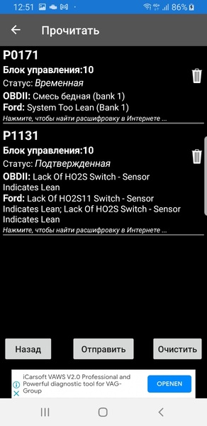

Машина Mondeo 3,2006 плохо заводиться,ошибки р0171,р1131

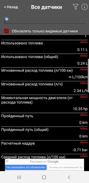

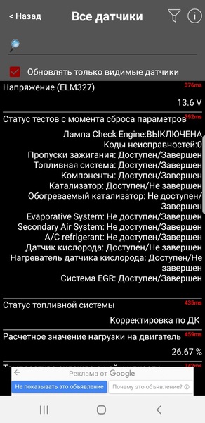

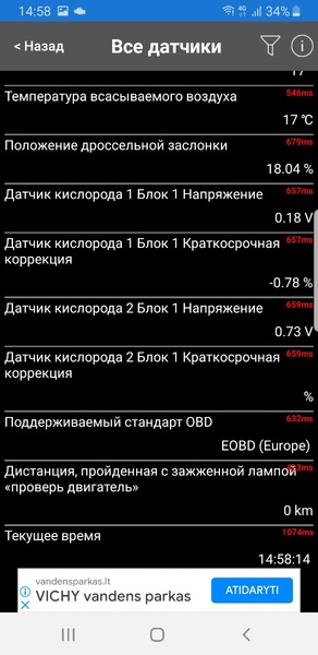

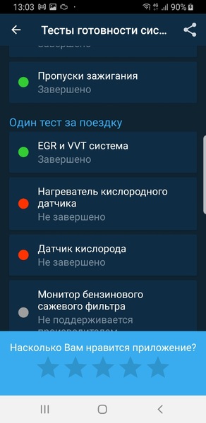

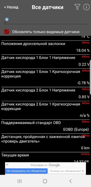

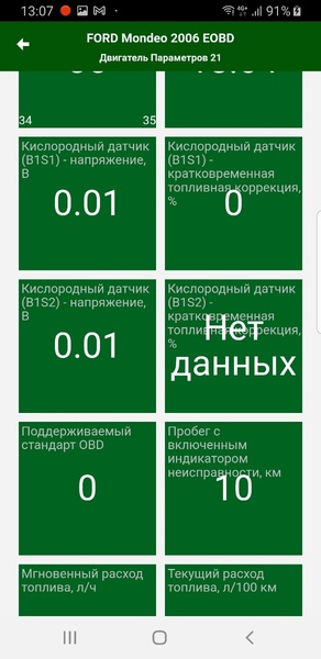

Такая ситуация, с утра машину трудно завести. Несколько раз надо заводить, пока не разогреится (педаль в пол,не реагирует,глохнет) как переключается на газ,  начинает работать нормально. На газу работает ровно. Заполнила бензобак больше половины,стало немного лучше заводиться. Но на холостом троит,обороты прыгают.Поменяла топл.фильтр, то же самое. Поменено масло и свечи перед этим.,потому что зимой тоже заводилось на 2-3 раз. Куда еще лезть  может кто знает. Мастер подразумевает бензонасос, но почему после заливки бензина больше половины бака,стало лучше работать? Показания OBD адаптера.

Проверить давления насоса.
От слабого давления насоса может выдавать бедную смесь?
В 23.12.2022 в 14:25, persi сказал:
И ехать будет плохо. Бензина не будет хватать.
Сейчас по городу едет на бензине без проблем. Только заводиться не сразу,глохнет. Потом несколько раз завожу. Как видимо прогреется, начинает работать.
@persi Мастер правильно говорит - бензонасос. Снимать его и дефектовать (т.е.проверять). В бензонасосе есть фильтр тонкой очистки он может забит. Может синенький клапан в бензонасосе барахлит. Его нужно проверить методом продувки воздухом. Рабочий клапан продувается в одну сторону.
Успеха.
