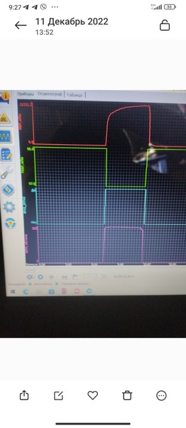

Если у тебя есть елмка и прога форскан то сними график давления топлива параметр FRP
Screenshot_2022-12-12-09-27-50-065_com_miui.gallery.thumb.jpg.b0087692c135ee0c637637bd667206bf.jpg
6 часов назад, rybijuh сказал:
@Артем 1989@Артем 1989 странно, давление достаточное, обороты и синхронизация есть, по идее для запуска этого хватит. Егр может влиять на езду, но не на запуск. Глянь баланс форсунок по цилиндрам
