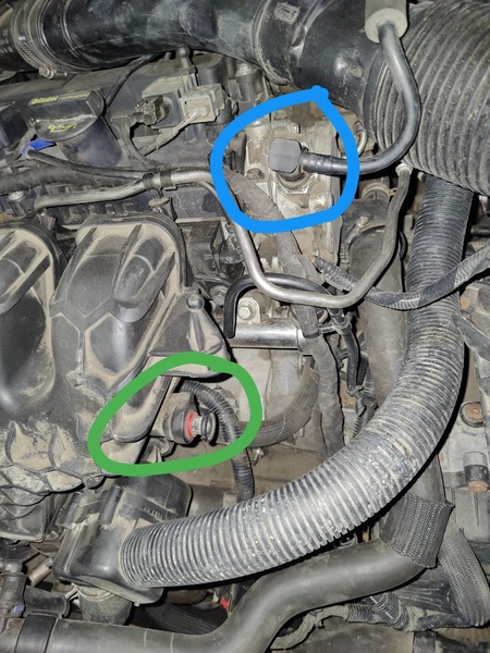

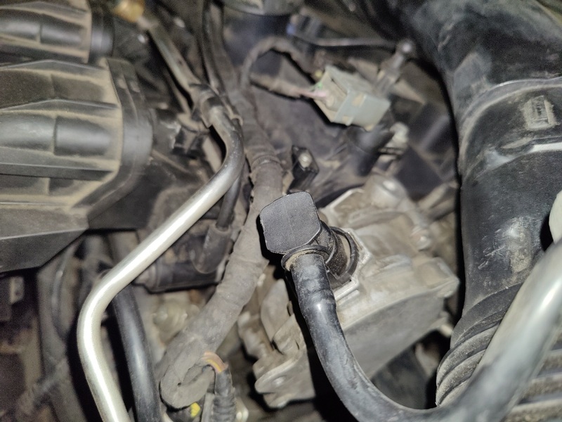

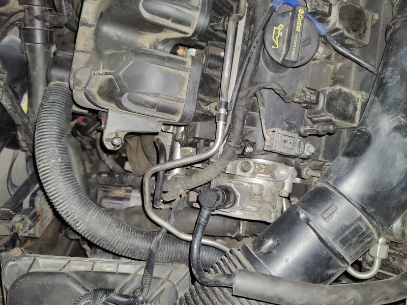

Здравствуйте, столкнулся с проблемой износа постели распредвала впускного, из-за чего муфта не крутится при движении, думаем заменить гбц, но у меня есть гбц от такой-же модификации движка, но там вакуумный насос не ставится в гбц, на впускном коллекторе есть заглушка, где раньше ставили этот патрубок от ваккумнника, вопрос как мне установить этот томрозной ваккумный шланг в рессивер, чтобы все работало?
Гбц 100% подходит к моему авто, просто этот гбц старого образца и поэтому там нет вакуумного насоса
*Фото приложил
Зеленый круг, это заглушка, а вот синий, это тот патрубок, который стоит в насосе, он крепится к гбц, но в мой гбц не встанет такой.

не туда копаете.
на первой ревизии вакуумный насос электричиеский. но от него трубка в коллектор тоже идёт. так что вам переделывать не так уж и мало придётся.
