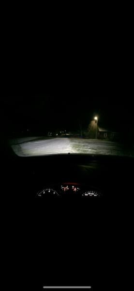

Спасибо за видео)
Подробно изображена работа оптики.Жаль только что вживую не сравнить с оптикой на Мк4)
Есть варик только с камри в последнем кузове сравнить.
На моём сейчас такой обзор света 902F5BCD-7CC9-4018-8098-6C782836A544.thumb.png.606156a06cc0719820abd16bf18041ad.png
Учитывая что на м4 у меня штатный ксенон был, однин фиг с м5 это уже не сравнить. М5 эффективнее на порядок, особенно на автострадах. При этом за счет отсутствия нагрева пластика фар у м5 реально работает омыватель фар.
