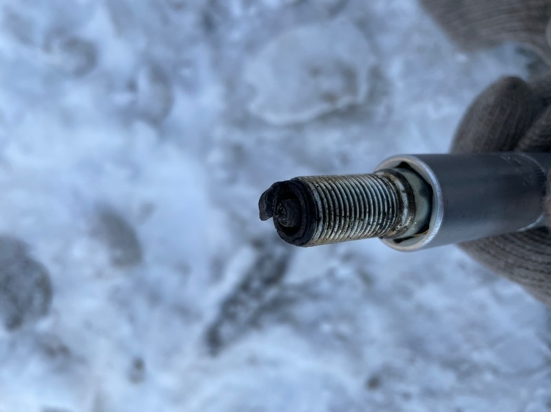

Сегодня сняли трубку ведущую во впускной коллектор с турбины, в ней масло, судя по всему это и есть причина. Компрессию мерили в цилиндрах, 1- 10, 2,3,4- 11. Нагар чёрный сильный на свече со 2 цилиндра. Остальные норм. Что скажете по турбине, лучше ремонт, новая или контрактная?
