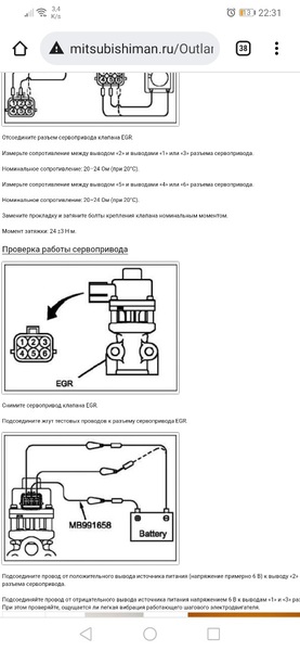

zvirobou Опубликовано 12 января, 2022 Опубликовано 12 января, 2022 Добрый вечер,после проведения тестов с помощью программы ForScan, показало ошибку Р1408 неисправности ЕГР,чек не горит,снял электрическую часть ЕГРа попробовал пальцем клапан не клинит,проверил тестером электрическую часть сопротивление(13.5) на катушках есть, подключил напрямую к аккумулятору,шток не выходит, присутствует только щелчок,в чем может быть причина?При включенном зажигание(не заведён двигатель) электрическая часть егр теплая-гарячая, повишен расход топлева плавают обороти повишен холостой на прогретом двигателе, ещо ошибка Р1000

zvirobou Опубликовано 13 января, 2022 Автор Опубликовано 13 января, 2022 Разобрал сервомоторчик егр внутри все как новое смаска белая почипник рабочий, супротевление на катушках 13,5 или 14.5 точно непомню а должно бить 20- 24ом может он померает но ищо неумер? @zvirobou
Колючка Опубликовано 14 января, 2022 Опубликовано 14 января, 2022 Читай внимательно! Подшипник умер, смазка высохла... Ты же снимал голову, так вот сними ещё раз, а жена или друг повернёт ключик в положение 2 и сам всё увидишь...
tanliz Опубликовано 14 января, 2022 Опубликовано 14 января, 2022 1 час назад, Колючка сказал: Читай внимательно! Подшипник умер, смазка высохла... Ты же снимал голову, так вот сними ещё раз, а жена или друг повернёт ключик в положение 2 и сам всё увидишь... На улице вряд ли увидит.....холодно
zvirobou Опубликовано 14 января, 2022 Автор Опубликовано 14 января, 2022 (изменено) Я ее не только снимал еще разобрал и как бы не мучил подшипник он не клинит, когда поворачеваю ключ в положеніє 2 голова за пару секунд стает горячей і всьо Изменено 14 января, 2022 пользователем zvirobou
Колючка Опубликовано 14 января, 2022 Опубликовано 14 января, 2022 1 час назад, tanliz сказал: На улице вряд ли увидит.....холодно Да потеплело ужо... 1 час назад, zvirobou сказал: Я ее не только снимал еще разобрал и как бы не мучил подшипник он не клинит, когда поворачеваю ключ в положеніє 2 голова за пару секунд стает горячей Но вот чего сразу об этом не написать!? Шаговый мотор так и работает... В одной обмотке напряжение есть всегда... Естествоиспытатель времени у тебя лишнего полно я смотрю... Ты ж сам намерил 13,5 Ом, а должно быть 20-24... Меняй и не парь клубням мозг... Р1000 - Проверка всех систем со времени последней очистки памяти не завершена...
