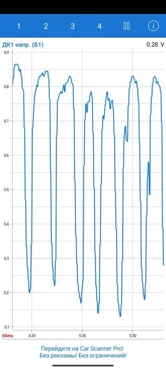

Тут дело в том что машина то оживает, то опять еле едет. Начало выбивать переодически бедную смесь. Но по графикам лямбда живая вроде как. Screenshot_2021-10-24-18-18-23-987_com_ovz.carscanner.thumb.jpg.2f572b96db1e08a8bf69b32077e67da7.jpg

1 час назад, Илья_Пенза сказал:
за пять секунд два переключения, быстродействие 2,5 секунды, должно быть примерно 1-1,5 :cry:
и да, если купишь универсальную то считай решил вопрос на пару месяцев, если сильно повезет то на полгода, на год :lol:
1 час назад, strannikk сказал:
