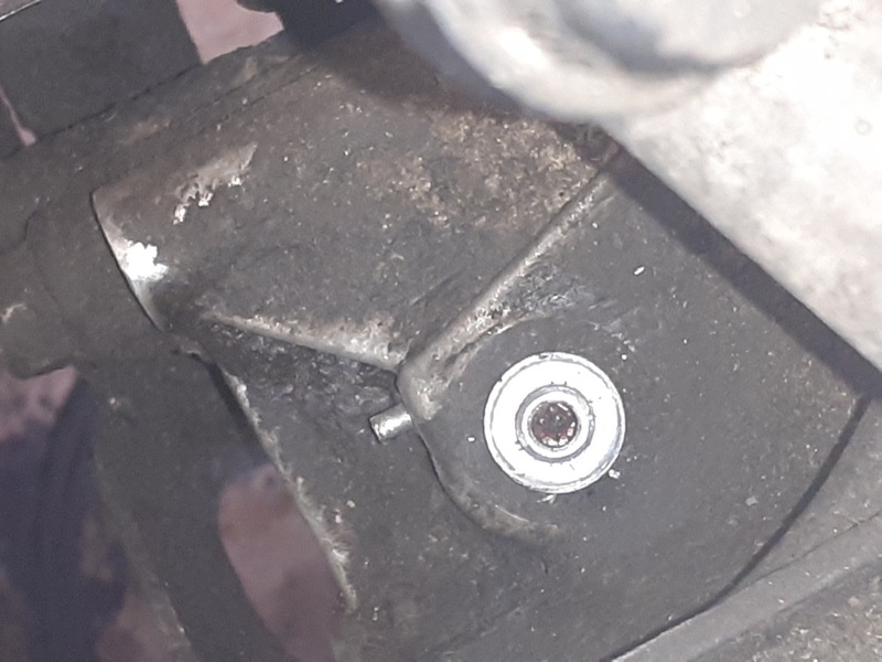

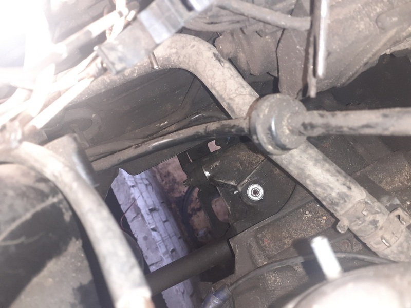

Всем добрый день, получилась такая же хрень, обломило шток датчика.Гарпуном и нагревая  не удолось обломок вытянуть из кпп...((   вопрос , можно ли снять этот алюминивый переходник что ввернут в коробку? " Шплинт" который идет с боку,  думали это фиксатор , но оказывается это тонкая пустотелая трубка с прорезью вдоль .ее надо вытаскивать что бы снять эту алюминивую приблуду или каким образам ее вытащить ,кто сталкивался?1655291043754600437714083744698.thumb.jpg.9224caafdbb21554c90f576d28b9fdfa.jpg20220615_135045.thumb.jpg.f0e35ce26893a4c79a54ff87c9163c3d.jpg20220615_135030.thumb.jpg.d06c76b0f97a03aa3a08b378a0e9c78a.jpg

Так то оно так , но если снять эту письку алюминевую и на столе это делать  ,  а на расстояние с полметра из под капота до нее дотянутся очень проблемотично
Вопрос ,как снять эту мандулу алюминивую ,куда входит шток?:blink::blink:
Там фиксатор с пружиной вынимается в сторону выпускного колектора пружинный фиксатор со стороны кузова. Сидит плотно но я снял часа за два. Потом корпус провода в верх. С час провозился. У меня дизель поэтому не удобно.
40 минут назад, Sidorovskij31 сказал:
Оу , спасибо, а можно по подробнее ??весь инет перелопатил не нашел инфы как снять его.фиксатор это маленькая трубка (справа по ходу движения чуть ниже-она на фото?)ниже алюминевой втулки? Как вытаскивается? Наружу тянуть или внутрь давить? Сидит очень плотно ни туда ни сюда
Вначале отгибаешь пружинный фиксатор  потом потихоньку поворачиваешь ,заливаешь жидкой смазкой и тянешь в сторону двигателя .У меня сломался фиксатор вытащил с помощью бокорезов.
2 часа назад, Sidorovskij31 сказал:

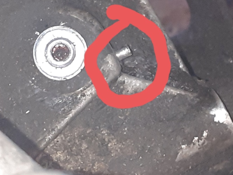

Спасибо, пружинный фиксатор это он на фото?
Только что, Nemez сказал:
28 минут назад, Nemez сказал:
Этот фиксатор или еще какой то есть?20220615_135045.thumb.jpg.a3e2888d21847fe52134dca27e0d2097.jpg

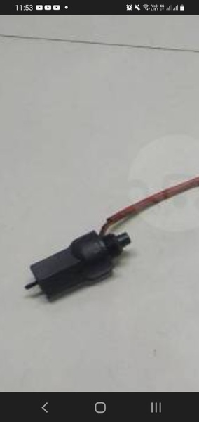

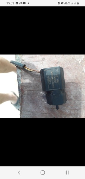

Форумчане, подскажите пожалуста , у меня датчик скорости электромеханический ( сверху вставляется сам тросик спидометра)Screenshot_20220703-115349_Chrome.thumb.jpg.b549d03c85c782e99926e9312ed109c8.jpgвот такой , могу ли я его заменить на электрический? Вот такойScreenshot_20220712-150313.thumb.jpg.f1249c26629a5f0c95c4f61b6b591683.jpgScreenshot_20220712-150250.thumb.jpg.a788efb87482f0a7eaa17ea54ffea14b.jpg
Взаимозаменяемы эти оба датчика или нет?   ( электромеханический как у меня не могу ни где найти)

все зависит от приборки,  приборка с тросом  или   электро
По идее должен.
