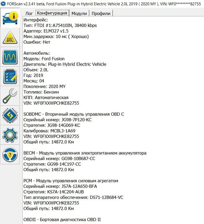

Требуется помощь коллективного разума После тестирования  с помощью FORScan появилась проблема с отображением часов на дисплее. При включении в момент загрузки они отражаются, а потом вместо них лишь черточки. При этом, если открыть настройки часов, время в настройках отражается корректно. В FORScan я вроде бы ничего не менял, только поменял регион северная Америка на Европу и разрешил использование телефона в качестве ключа. Про регион, это отдельная тема, машину брал с небольшим пробегом у официального дилера, не ожидал, что могут быть такие сюрпризы. Покупал как Ford Mondeo SW 2.0 HYBRID VIGNALE, а FORScan распознает ее как Ford Fusion Hybrid, что очень смущает, опять же регион стоял северная америка.
Так получается Америкашка и есть...

В итоге выяснилось, что это была ошибка конфигурации. Ездил только короткие дистанции и не обращал внимания, что до кучи ещё и климат не отражается.  Вчера поехал на дальняк и заметил это. И если с отсутствием часов я еще как то готов был мирится какое-то время, то с отсутствием климата нет. По возвращению был подключен FORScan и методом научного тыка выяснил, что проблема в настройках региона климата. я менял на Европу,  пришлось вернуть на северную Америку. Причем эффект не стабильный, сработало не с первого раза, на какой-то раз всё работало и с европейским регионом. В итоге оставил северную америку, не буду мешать технике работать, но вопрос дилеру задам.
