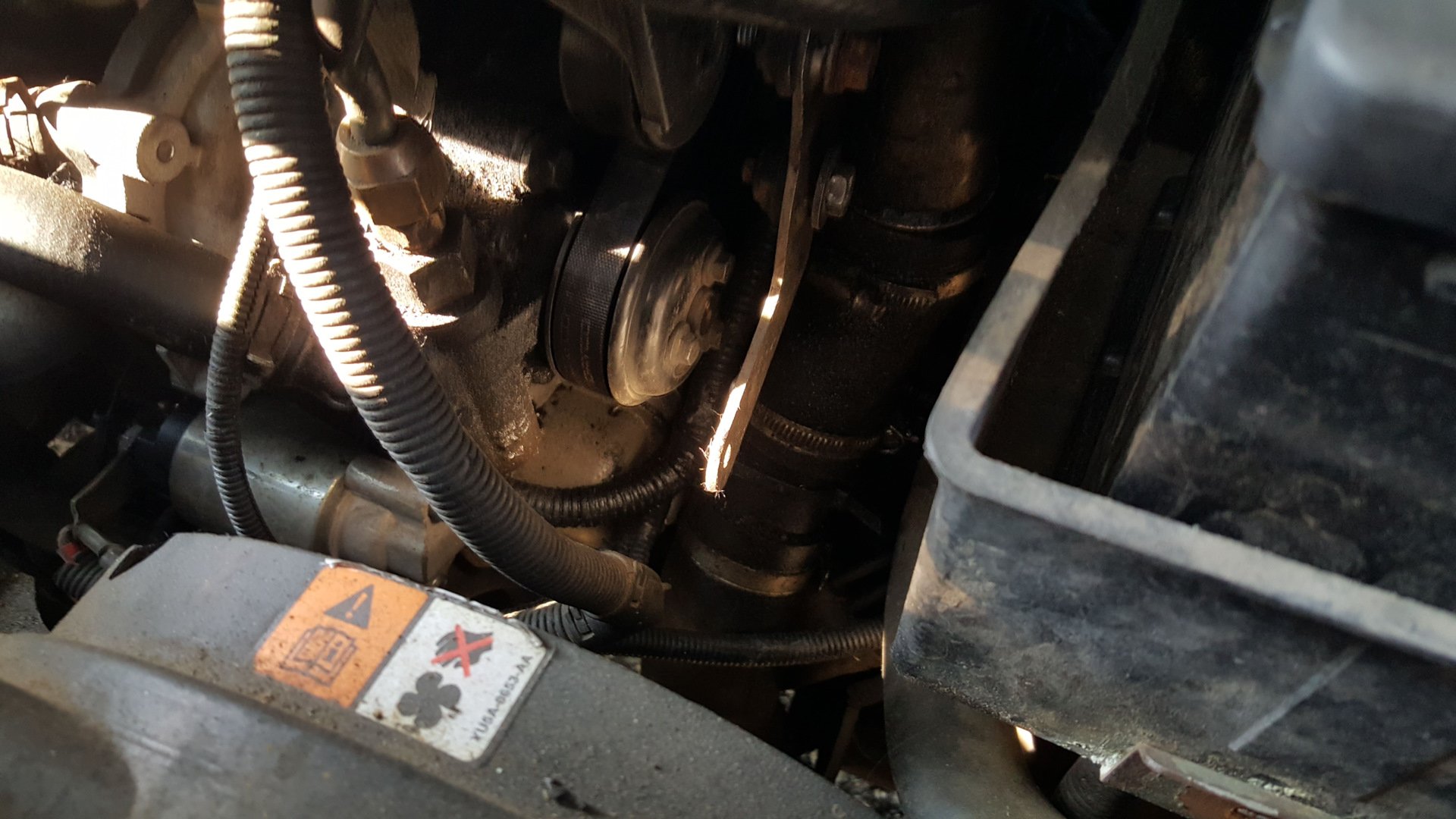

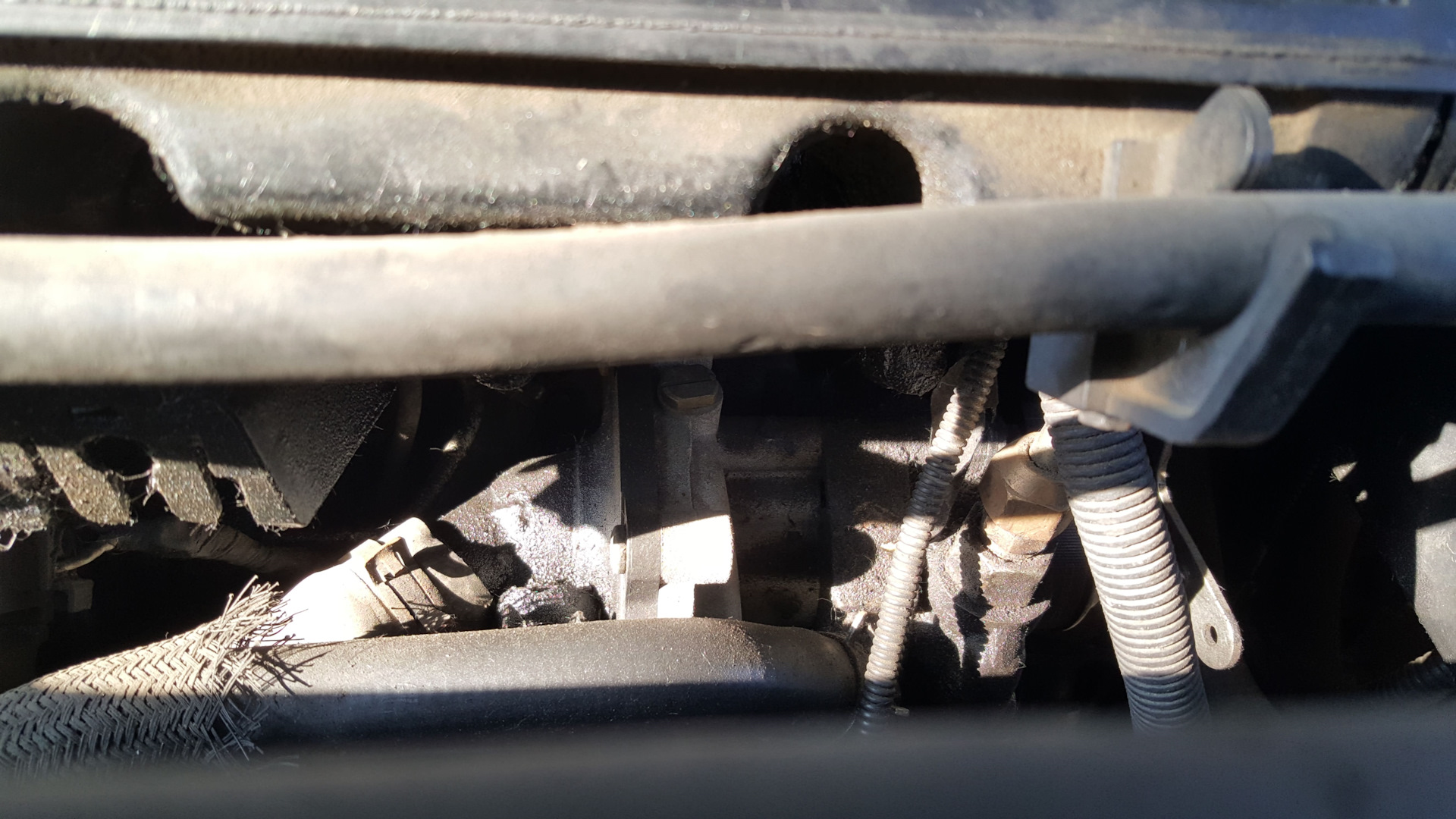

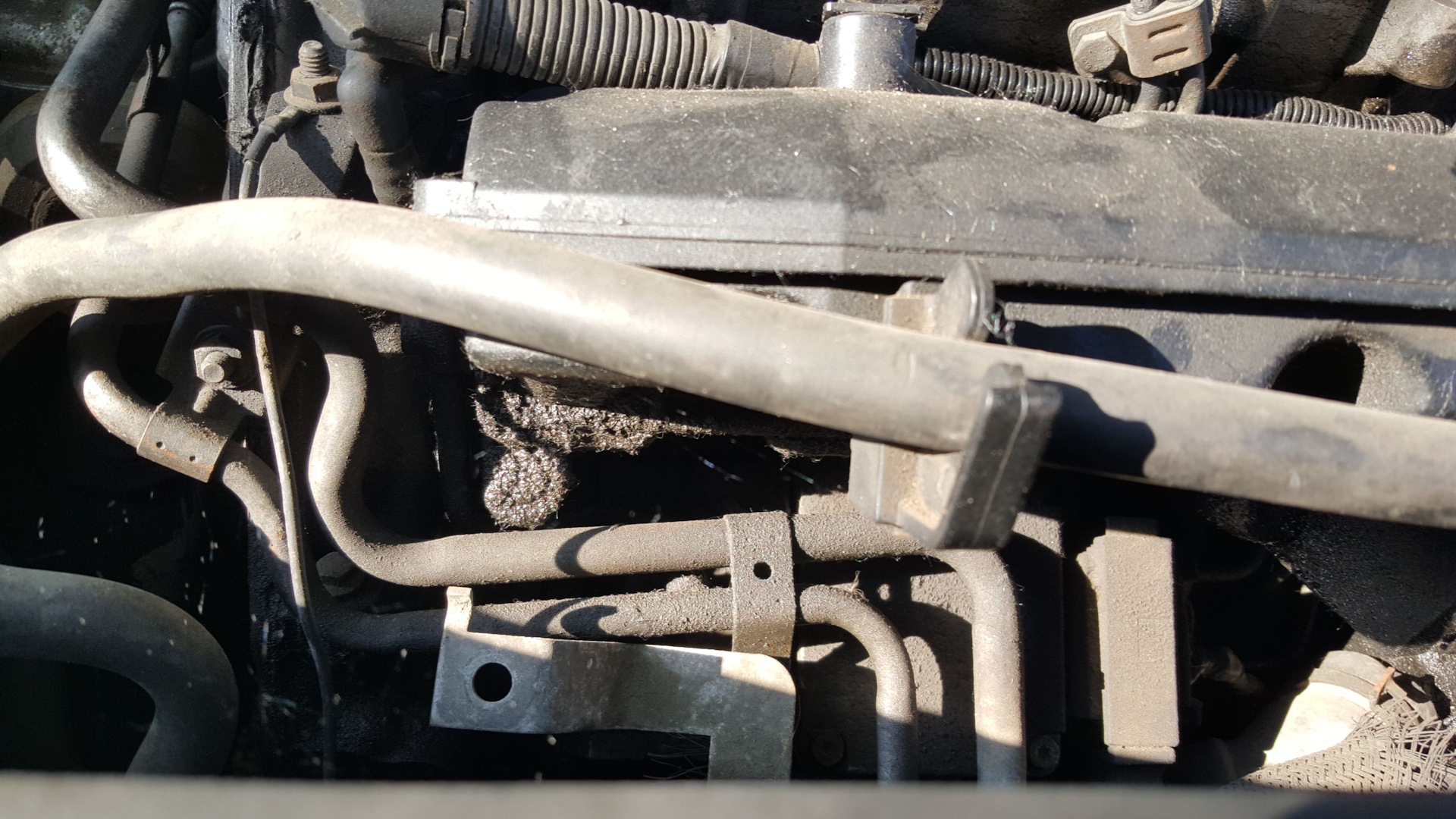

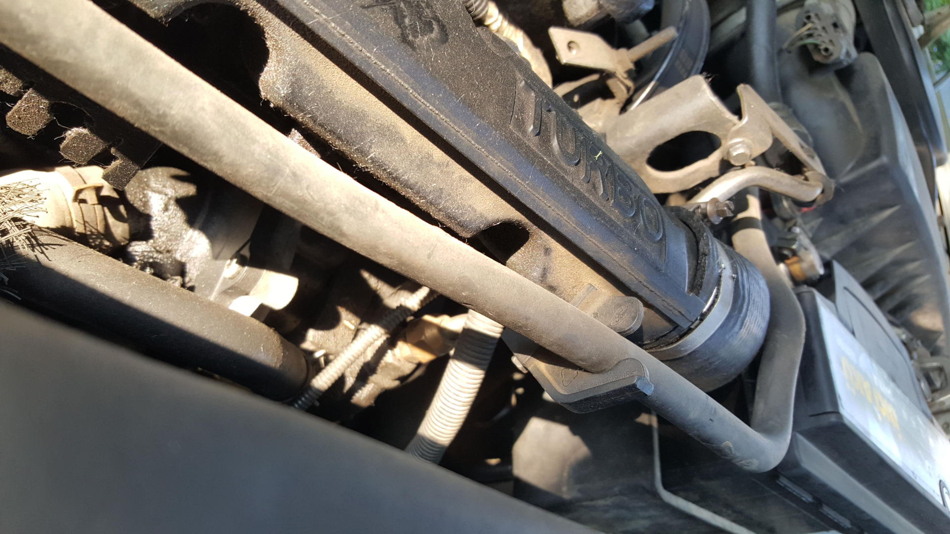

Шипко я в машинах не секу, но хотелось бы решить проблему своими силами. Лопнул шланг подачи топлива от фильтра к тнвд. машина не завелась, вытекло чуток топлива. шланг заменил. когда менял не выпало ни капли топлива. заводить — не заводится. маслил раз 20. прочел что скорее всего завоздушил систему. подскажите, пожалуйста, как лучше выгнать воздух из системы?

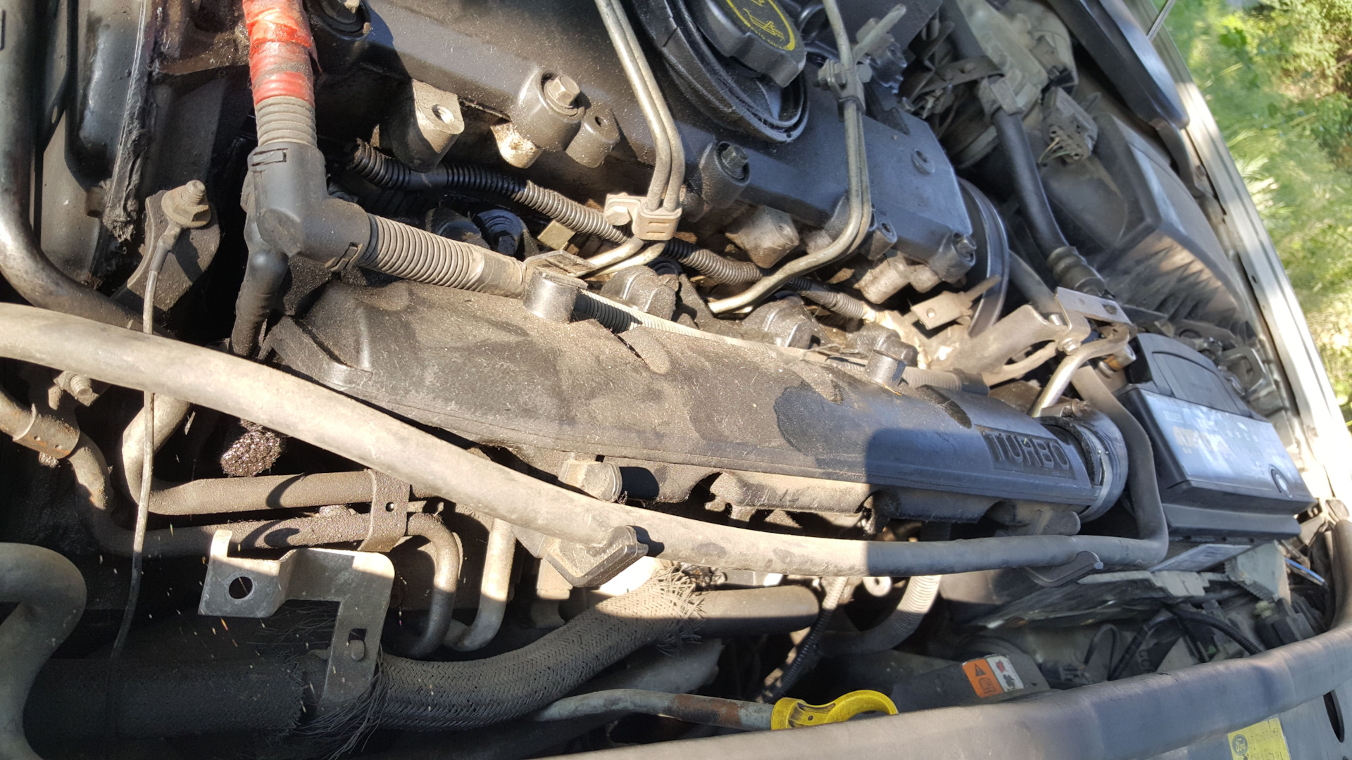

на просторах интернета прочитал что можно так - Снимаем коричневую фишку с ТНВД.Чуть приоткручиваем гайки на форсунка, крутим стартером полилось топливо из под гаек, всё закрутили фишку на место.
но что такое коричневая фишка я не знаю, пофоткал со всех сторон может подскажет кто о чем речь и пошагово прям ткнет носом что именно куда чего.
еще читал что можно купить грушу установить и прокачать ручками. слышал даже что их ставят две. тут тоже хотелось бы понимать на какой именно шланг кидать эту грушу и так же пошагово механизм выгона воздуха.
и в итоге как убедиться что вышел весь воздух? а то читал что если воздух в тнвд то он перегреется и на ремонт уйдет чуть ли не тыща долл

Коричневая фишка это для tdci,в твоем случае это наверно просто откручивать гайки и крутить стартером,выгонять воздух
вот эти гайки?
просто чуток открутить потом пытаться завести машину пока не потечет соляра?
как долго можно маслать (это на сленге значит крутить стартером  я так понимаю)? обычно я делаю секунд по 5-7, ничего плохого не случится если в холостую маслать вот такspacer.png?

можно крутить очень долго.... пока не грохнется тнвд
нужно снять обратку с фильтра, заткнуть наглухо сосок на фильтре, потом отсоединить выход подачи на фильтре, в разрыв вставить грушу и качать пока из снятого тройника не потечет солярка
еще можно без груши попробовать быстрым стартом плюнуть в коллектор, но обратку отсоединять от фильтра и затыкать обязательно, иначе воздух гоняется по кругу
после запуска очень БЫСТРО восстановить на фильтре как все было

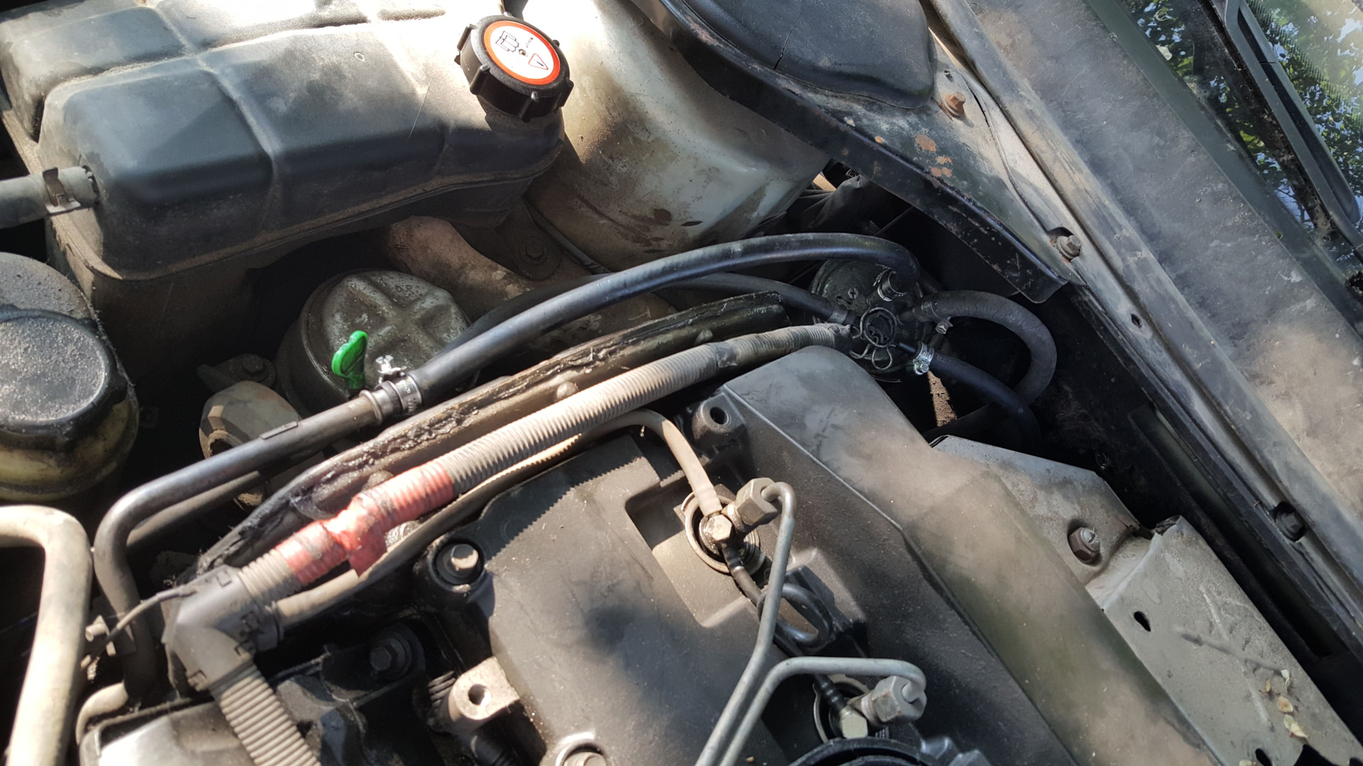

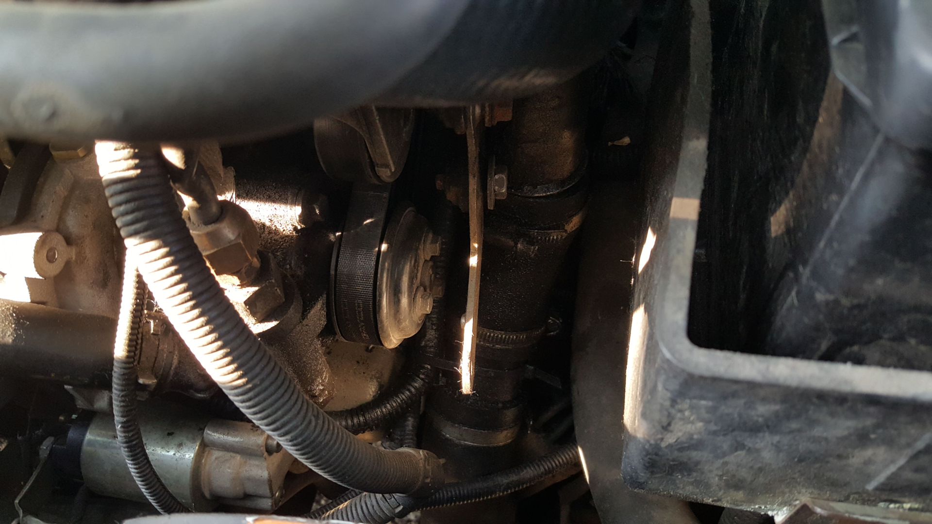

обратка с фильтра это это?

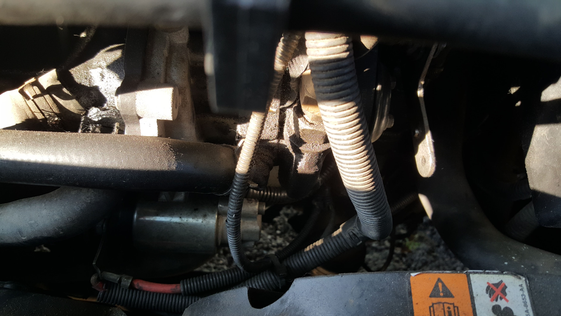

сосок на фильтре это это? и как его заткнуть наглухо
выход подачи на фильтре это это?

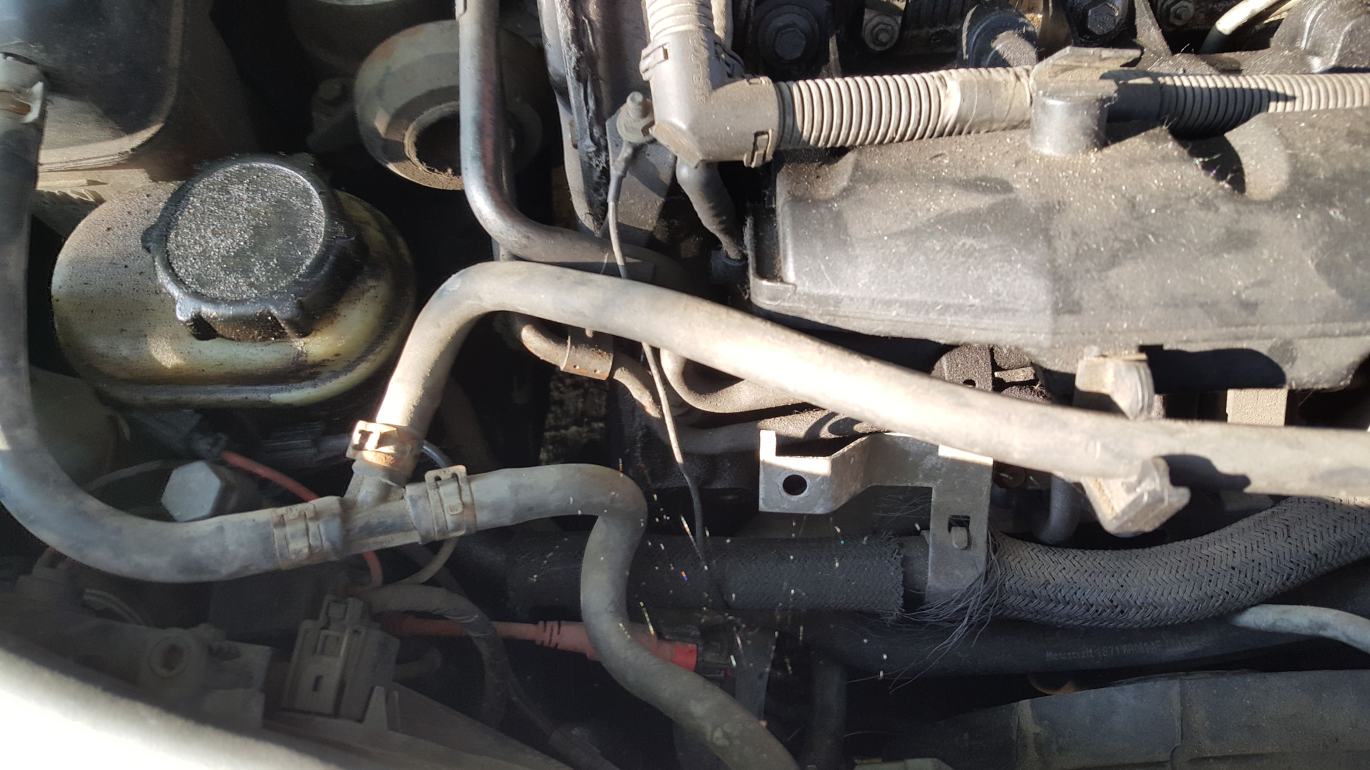

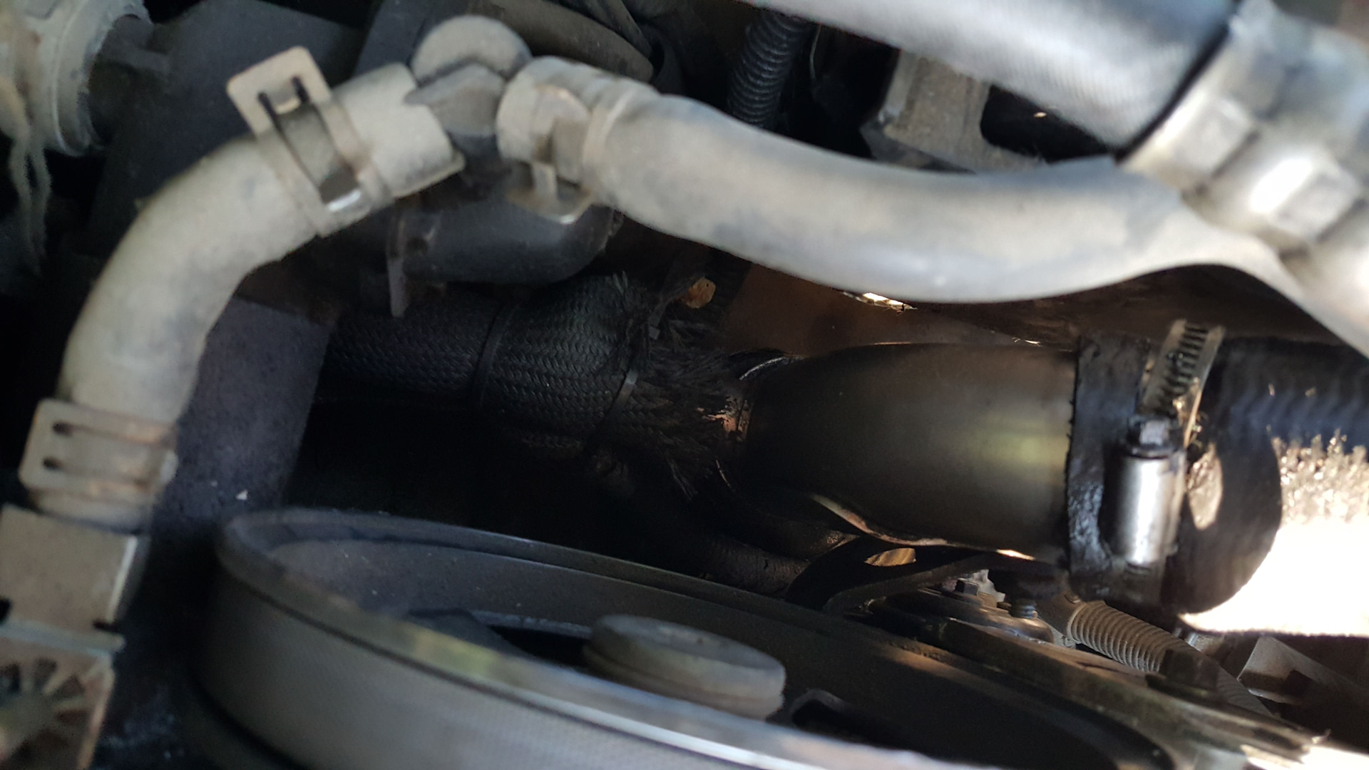

груши у нас в городе есть только диаметром на 8, колхозным методом можно соединить через шланги? а то сдается мне там штуцера на 10, если на 8 будет шланг этио не критично?

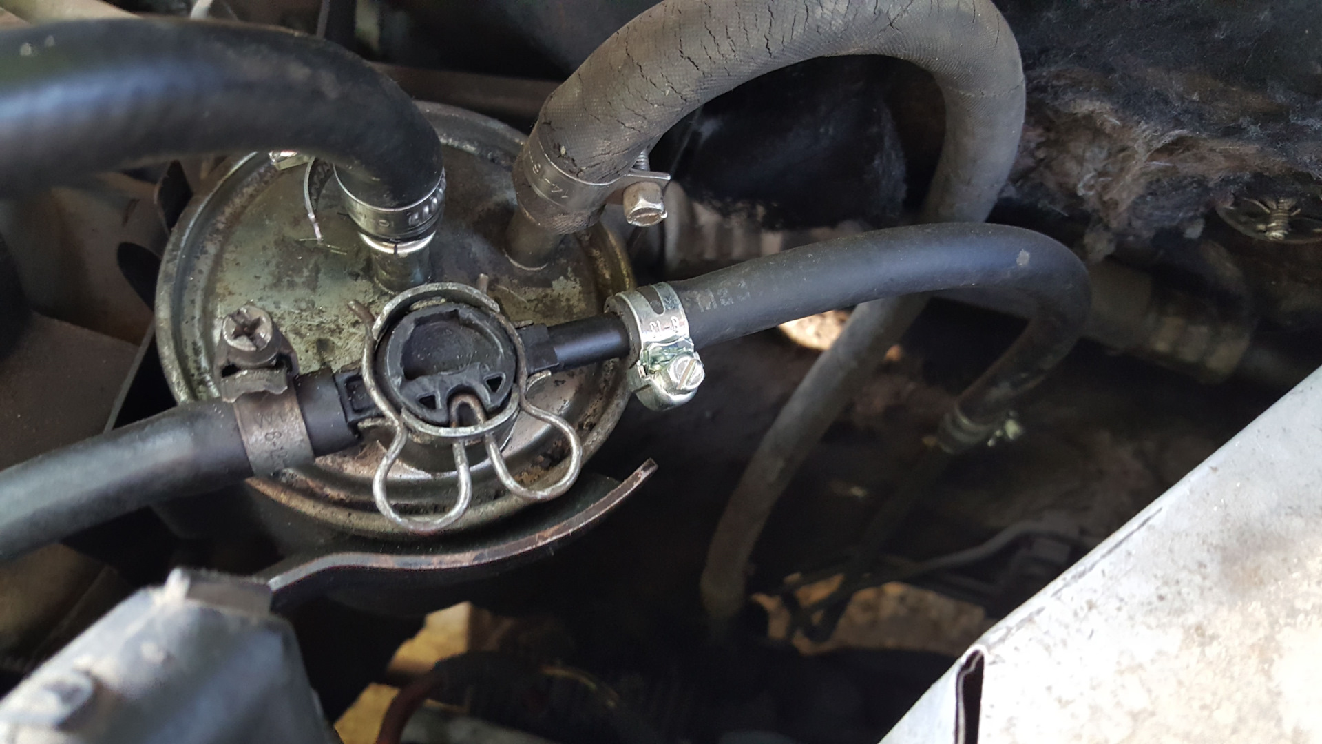

и наконец что за снятый тройник?) это вот это да опятьже ?

5 минут назад, Capitas сказал:
вот этот тройник полностью снимаешь с фильтра, из фильтра после этого будет торчать тонкая трубка, ее глушишь
с обраткой разобрались, теперь подача
подача от фильтра идет вперед толстой трубкой, отсоединяешь от фильтра и в разрыв ставишь грушу

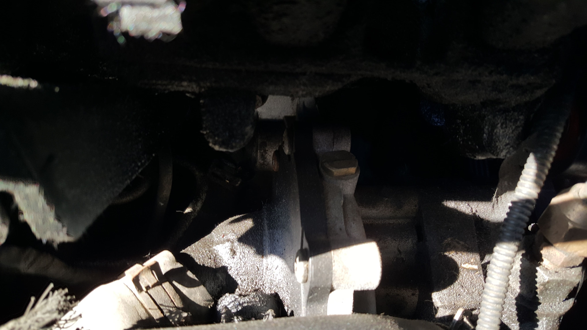

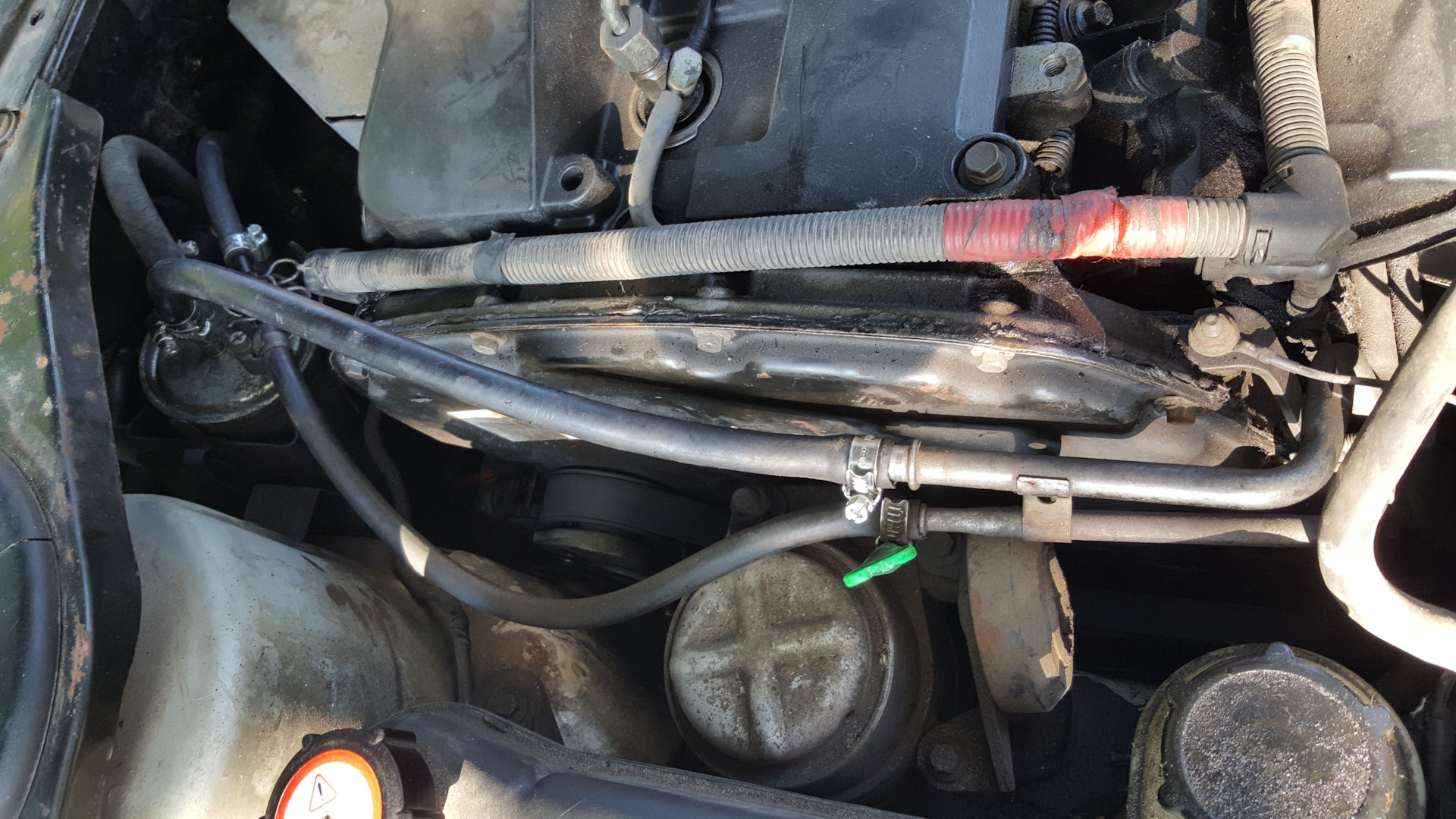

в общем сделал я вот так:
качал достаточно долго, топливо из обратки таки потекло. быренько вставил обратку в сосок этот как вы говорите. и тут началось... где то час я пытался всунуть пружинку эту ебаную
нивкакую блин. так чя и не вставил ее погода испорилось стемнело и сил уже никаких не было.

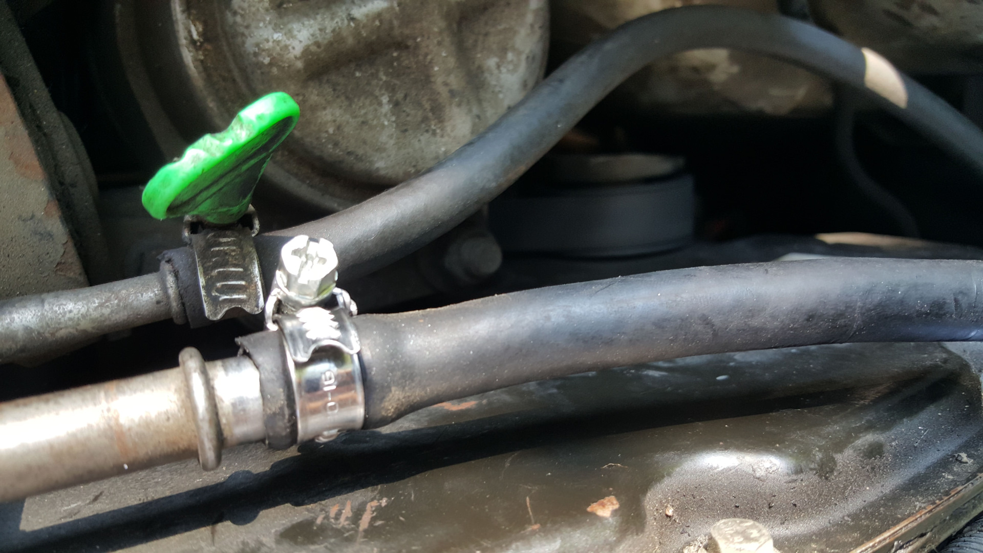

я так понимаю что что этот пластмассовый клапан полностю не сел как раньше, поэтому уровень его выше и пипка не входит. босюь давить на клапан, читал что они хрупкие и ломаются легко и люяди ставят без клапана напрямки. хотелось бы все таки по красоте сделать, поэтому вопрос может кто знает какой лайфхак что бы пипка вошла и норм прижала обратку к соску. кстати там не сосок а дырка) вот такая:
еще вопрос, есть ли вероятность что в систему опять попал возлух пока я там тарахлся с этой долбаннной пружинкой?
сделай по другому
возьми фильтр от М3 130 лс, там три обычных соска, один заглуши, тройник этот выкини совсем и соедини трубки обратки напрямую, чтобы обратка текла просто в бак минуя фильтр

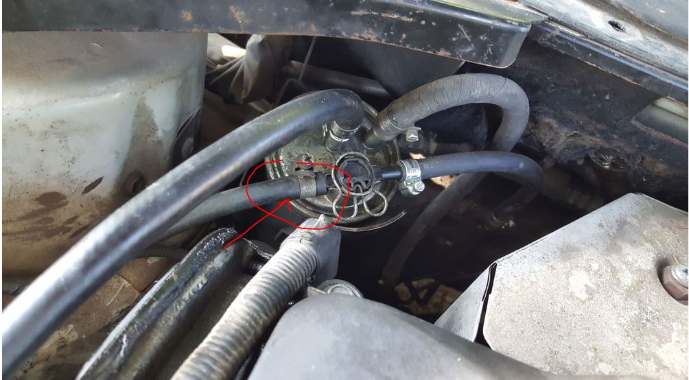

Кстати чем вообще люди глушат эти соски? Я эту дырку не знал чем закрыть и пришлось применить смекалку, мудренно весьма но исходил из того что было под рукой

11 минут назад, Capitas сказал:
такая хреннотень только на твоем фильтре, на нормальном три трубки выходящие из фильтра, ставь фильтр от дизеля М3 130 лс
на нем все легко глушится
