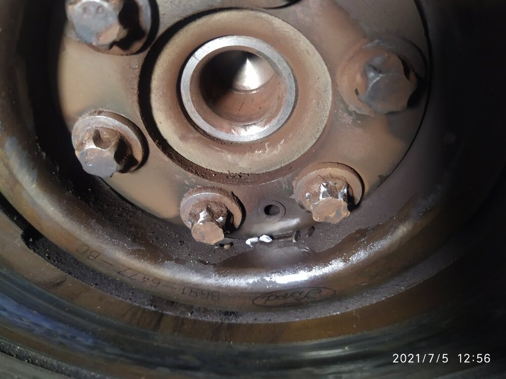

Напишу сюда. Слизывает болты маховика, ни один не идет, дальше крутить стремно. Че делать то теперь? Высверливать? :sten:. Они точно против часовой откручиваются?
судя по фото оригинальных ботов - резьба там обычная (М12*1), разве что частая и на красном герметике. так что греть, если на холодную не идёт.
