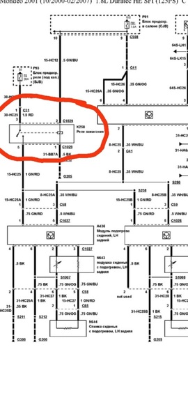

Всем здравствуйте.
Кто может помочь, нужно узнать где установлена фишка или разъем c1029
