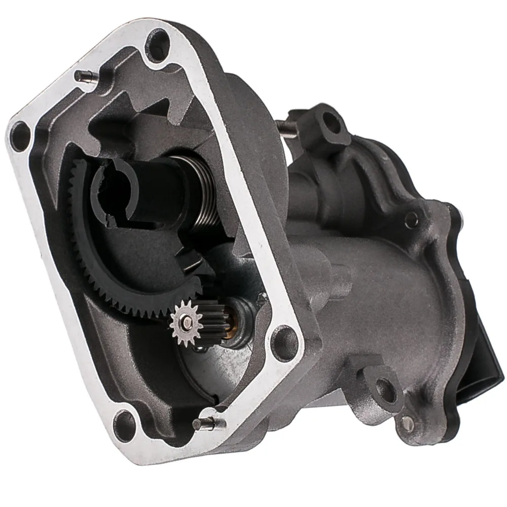

Его чистить? Не вникал сильно в эту тему ранее. Так и не знаю, что в моем твориться со дня покупки.
Но узел разбирал и там не было гари...
Спойлер
EGR-Exhaust-Gas-Valve-For-Ford-Transit-C
Изменено пользователем Newlik
1 час назад, Newlik сказал:
Его чистить?
Заглушить и посмотреть на результат! Уже потом принимать дальнейшие решения.
В 01.04.2019 в 10:43, Сергей 45 сказал:
Я уже заглушил и все тоже самое.
