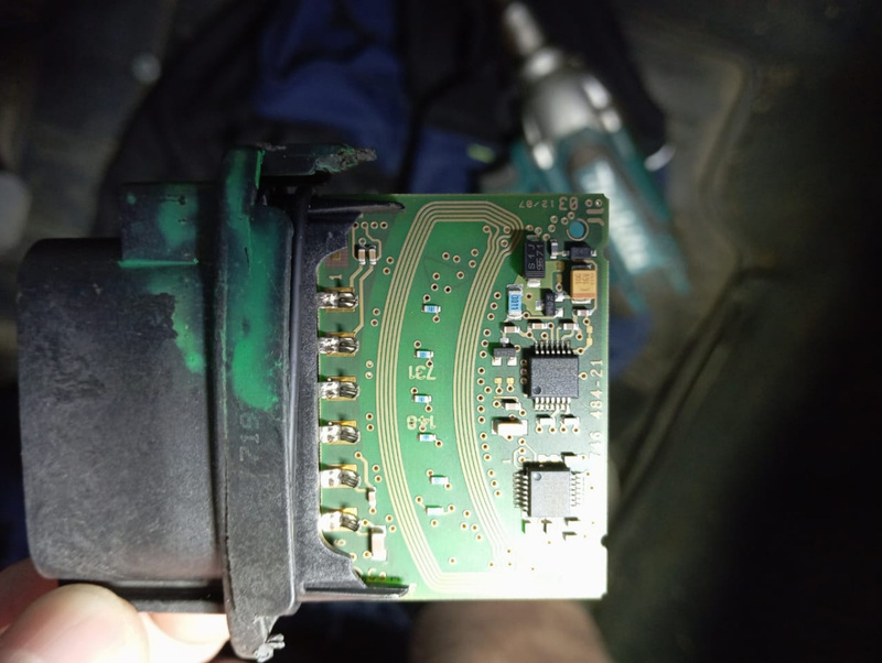

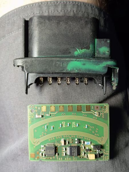

Здравствуйте. Машина ford s-max 2007.  Была ошибка двигателя. Сначала разово несколько раз, в течении пары дней постоянно. Начал искать. Подозрения упали на педаль. Спасибо вышеизложенной информации. При заведенной машине педаль не реагировала. Решил разобрать. Под боковой крышкой ничего интересного, А вот со стороны контактов обнаружена плата, к которой контакты просто прижаты! Протер, поставил на место, подключил, работает. Есть мысль припаять контакты.

В 01.09.2023 в 13:54, Vasiliy22 сказал:
Там нет дорожек реостата. Но есть 4 круга дорожек 2-ух антен-катушек которые индукционно улавливают бесконтактый элемент двигающийся рядом в подвижной части. Эх, где же наш любимый родной тросик от педальки до заслонки😄.
Пропаять оно конечно хорошо и надежно, но вдруг надо быстро разобрать и опять отпаивать)).
