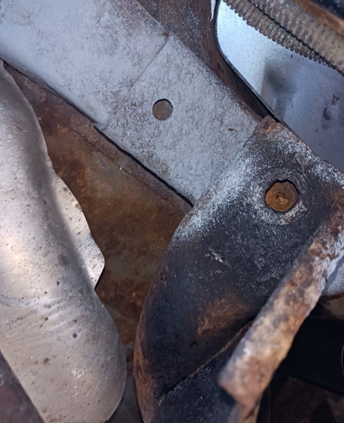

leom Опубликовано 22 сентября, 2023 Опубликовано 22 сентября, 2023 (изменено) В 09.12.2014 в 22:45, andriei.2013 сказал: скорее всего отошел подрамник,попробуй подожми болт который крепит подрамник к лонжерону. Ты прав! Верная догадка. Отошедший подрамник задней подвески - по причине того, что лопнул болт, крепящий его к лонжерону - причина стука "кувалодой" по кузову, на неровностях любых типов. Занимаюсь машиной родственников, и именно эта неполадка. Звук жесткий, металл о металл, также присутствуют дополнительные вибрации на кузове. Собсвенно, вот и тема про это: вот теперь задача вытащить его и заменить! Изменено 22 сентября, 2023 пользователем leom дополнил инфо
