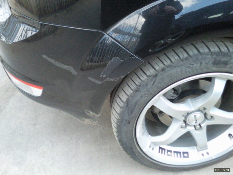

А подскажите, у меня по VIN цвет State Blue, на вид на машине она как будто с блестками. В районе передних арок как будто облезает какой-то лак, под ним остается синий цвет (краска). Что-то типа этого http://media.ffclub.ru/up95589-____010.jpg . Хотел подкрасить и вот не знаю как быть.
То есть нужно покрасить краской, а потом еще залачить? Или это краска такая?

Скорее всего полез лак, авто было наверняк крашено или перед продажей свежесть наводили. Можно попробовать слегка зашкурить, потом матонуть и дунуть лаком, но есть но - новый лак выделяться будет
