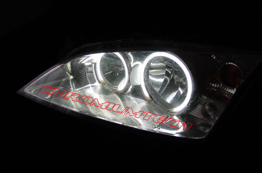

На этой недели ангельские глазки приходят и буду ставить на машину. Как устанавливать и распределять свет выложу тут:)
На этой недели ангельские глазки приходят и буду ставить на машину. Как устанавливать и распределять свет выложу тут :)
Я бы не стал уродовать колхозом в виде глазок такую отличную работу как у вас. ИМХО, конечно. И хотелось бы тоже ссылочку на бленду.
Это не колхоз, они специально для Моне сделаны. Надеюсь будет смотреться :)
Вот нашел. Думаю у меня смотреться будет лучше, т.к фары черные:)
Будут, будут, у нас смотрятся.
Вот тут лучше видно как они смотрятся
