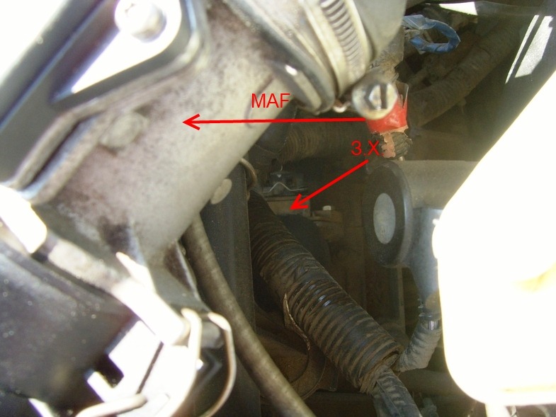

Finchmot Опубликовано 11 октября, 2012 Опубликовано 11 октября, 2012 по поводу мафа у меня почему то идёт 2 провода к нему (но есть нюанс установлено газовое италия)может...?и маф новенький месяц ему...не китайский VDO всем огромное спасибо что помогаете!!!!!!! как такое может быть??? Можно фото? Что за поколение газа и что за нюанс? 0 Цитата

Cardri Опубликовано 11 октября, 2012 Автор Опубликовано 11 октября, 2012 а ньюанс это и есть газ , сам не пойму почему их два ,слева 2 шт. остальные свободные...в фишке 0 Цитата

Cardri Опубликовано 11 октября, 2012 Автор Опубликовано 11 октября, 2012 (изменено) вот но не 4 но минимум 3 4-ый на темп датчик он за мафом стоит... а у меня получается косяк какойто... Изменено 11 октября, 2012 пользователем Cardri 0 Цитата

Cardri Опубликовано 15 октября, 2012 Автор Опубликовано 15 октября, 2012 эврика!!!!!!!!!!!оказалось прошлый хозяин видимо чтото делал и перепутал фишки заднего хода и расходомера.... и из за своей дурости поменял сам расходомер и кучу датчиков )о то мне подвезло) будте бдительны фишки одинаковые... 0 Цитата
Cardri Опубликовано 15 октября, 2012 Автор Опубликовано 15 октября, 2012 (изменено) а я думаю что то нето ,на фишку заднего хода шло 4 провода бред какой то, и вспомнил про расходомер поменял фишки и 100 огромных проблем как расход дым чёрный свечи чёрные и т д ушли в нибытие)))всем ОГРОМНОЕ СПАСИБО ЗА ПОМОЩЬ чуть дел не натворил) а к стошникам лучше к нашим вообще не ездить сбили с пути истинного) Изменено 15 октября, 2012 пользователем Cardri 0 Цитата
Finchmot Опубликовано 15 октября, 2012 Опубликовано 15 октября, 2012 поздравляю.но как там можно было перепутать а длина проводов позволила? 0 Цитата
Cardri Опубликовано 15 октября, 2012 Автор Опубликовано 15 октября, 2012 сам в шоке это ему на сто так поставили))))))))))да дленны хватало)))))))) 0 Цитата

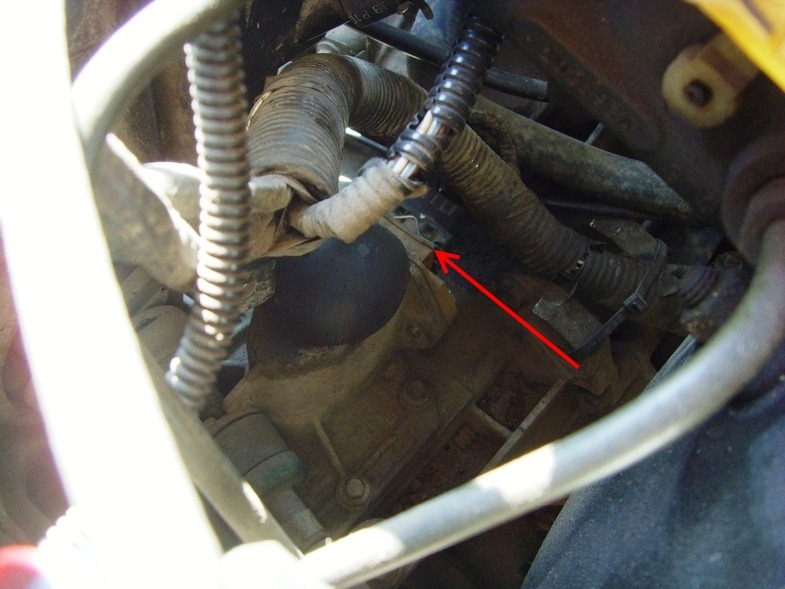

Nagibator Опубликовано 16 октября, 2012 Опубликовано 16 октября, 2012 Народ а где находиться фишка заднего хода можно по подробней а то мне двигло снимали и естественно все отключали может и мне накосячили так как двигатель работает не ровно ошибки я не читал так как не чем) 0 Цитата
