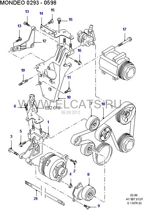

aksampler Опубликовано 6 сентября, 2012 Опубликовано 6 сентября, 2012 Надо будет поменять натяжной ролик ремня навесных агрегатов. Не уверен, что без проблем откручу болт (повреждена головка). Что бы не остаться временно без колес, хотелось бы подстраховаться - подобрать заранее болт для замены. Подкинте инфу с размерами, плиз...

aksampler Опубликовано 6 сентября, 2012 Автор Опубликовано 6 сентября, 2012 №9. ... - 15/5/1998 2 M8 X 25MM; Моня после мая 1998. А по схеме болт нр9 вроде не для ролика...

aksampler Опубликовано 19 сентября, 2012 Автор Опубликовано 19 сентября, 2012 сними весь натяжной механизм вместе с роликом. Так и сделал. Оба болтика на 10 натяжного механизма откручивал сверху, но для доступа к верхнему пришлось снимать и паразитный ролик. Грани головки натяжного ролика перед снятием пришлось подправить надфилем, чтобы насадить накидную головку. Длина резьбы этого болта - 18 мм. Это я сам себе ответил на вопрос темы. Всем спасибо, удачи.
