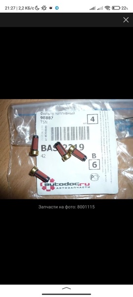

Vitaliy_ Опубликовано 15 апреля, 2022 Опубликовано 15 апреля, 2022 @visla вот такие фильтры стоят в фарсунках, их меняют вот думал от чего можно поставить, или заказывать оригинал. Надо делать чистку фарсунок , полностью то после зимы.
visla Опубликовано 15 апреля, 2022 Опубликовано 15 апреля, 2022 5 минут назад, Vitaliy_ сказал: @visla вот такие фильтры стоят в фарсунках, их меняют вот думал от чего можно поставить, или заказывать оригинал. Надо делать чистку фарсунок , полностью то после зимы. а нужны они тебе?
Vitaliy_ Опубликовано 15 апреля, 2022 Опубликовано 15 апреля, 2022 @visla ну скарее всего, да машина всю зиму стояла, до меня она была у человека который ей ваобще не занимался , Я думаю что там уже все ризиночки на фарсунках порвались, и какой до меня бензин заливался и где вопрос в другом. У меня она мозги выносила после покупки , там был 92 залит, Я слил 92 поехал на заправку заправился 95 ей как-то легче стало. Так что я думаю снять полностью рампу топливную, и посмотреть что с фарсунками либо самому почистить фарсунки либо отвезти на стенд для чистки и проверки.
visla Опубликовано 15 апреля, 2022 Опубликовано 15 апреля, 2022 1 минуту назад, Vitaliy_ сказал: @visla ну скарее всего, да машина всю зиму стояла, до меня она была у человека который ей ваобще не занимался , Я думаю что там уже все ризиночки на фарсунках порвались, и какой до меня бензин заливался и где вопрос в другом. У меня она мозги выносила после покупки , там был 92 залит, Я слил 92 поехал на заправку заправился 95 ей как-то легче стало. Так что я думаю снять полностью рампу топливную, и посмотреть что с фарсунками либо самому почистить фарсунки либо отвезти на стенд для чистки и проверки. эт не правильно что думаешь у тебя не блэк вроде двс? то разбирать рампу если сних бенз не льется бессмысленно так как резинки стоят дороговато , на все форсы будет и промыть рампу если хочешь вообще не проблема не снимая, насос и тазик сос месью и минут 15 погонять и промоются хотя бы так
Vitaliy_ Опубликовано 15 апреля, 2022 Опубликовано 15 апреля, 2022 @visla хорошо, просто снять топливную магистраль , залить очиститель карбюра , подключить насос и погонять? Я так понял?
visla Опубликовано 15 апреля, 2022 Опубликовано 15 апреля, 2022 Только что, Vitaliy_ сказал: @visla хорошо, просто снять топливную магистраль , залить очиститель карбюра , подключить насос и погонять? Я так понял? нет 2 шланга к рампе подсоединить и насос какой нить у соседа взять тазовский любой, со смесью и погонять двс минут 15
