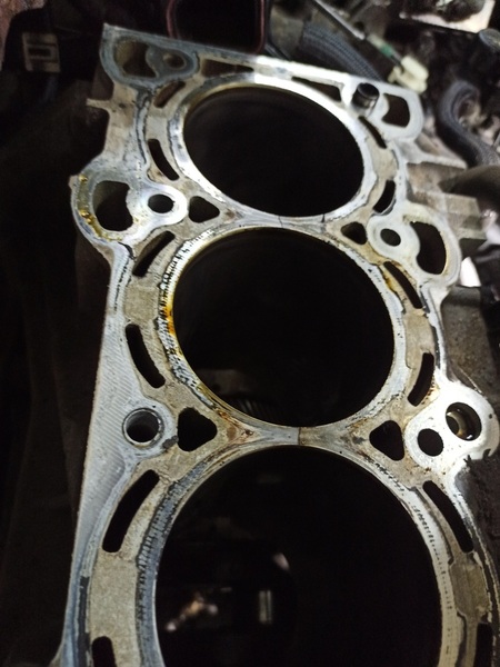

ajaxru Опубликовано 18 февраля, 2022 Опубликовано 18 февраля, 2022 (изменено) Что же товарищи, зафиксируем смерть сердца моего автомобиля. На холодную появились посторонние, нехорошие звуки при запуске, масло опять же пошло в расход, засапунил. Решил вскрыть и посмотреть. Итог неутешительный- лопнул блок цилиндров. Пробег 243000. Причиной тому послужил перегрев двигателя летом. Поздно спохватился и с опозданием снял радиаторы и их помыл. Процесс был запущен и как оказалось - необратим. Мойте средства охлаждения антифриза вовремя, не повторяйте моей ошибки. Пять лет машине - не жалейте денег, езжайте в сервис на эту процедуру. Изменено 18 февраля, 2022 пользователем ajaxru Орфография
ajaxru Опубликовано 4 марта, 2022 Опубликовано 4 марта, 2022 В 18.02.2022 в 23:36, ajaxru сказал: Мойте средства охлаждения антифриза вовремя, не повторяйте моей ошибки. Пять лет машине - не жалейте денег, езжайте в сервис на эту процедуру. Появилась еще одна версия причины лопнувшего блока цилиндров. При замене двигателя оценили катализатор. Так вот, он откололся и частично перекрывал выхлоп, что приводило к неправильному отходу выхлопных газов и нарушению температурного режима работы двигателя. в совокупности все вышеперечисленные проблемы привели к выходу из строя двигателя. Выводы по катализатору вполне очевидны))
