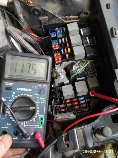

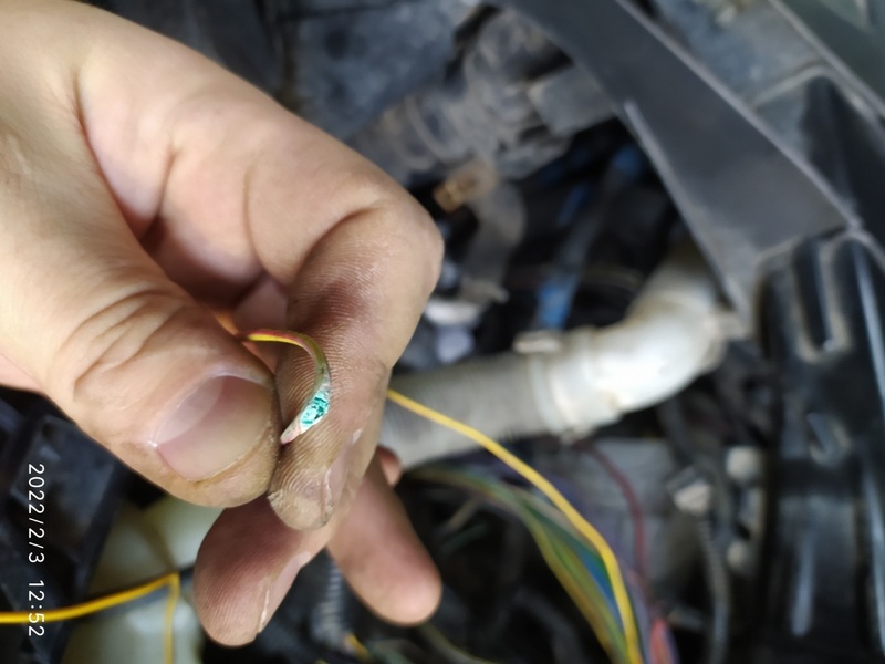

  9. @strannikk спасибо за инфу с предохранителем ф10, скачал etis offline, нашёл цвет провода.
  10. @strannikk почистил контакт вот я-то получилось, везде 11.7 Прозвонил выход от этого реле до эбу. Всё звониться.

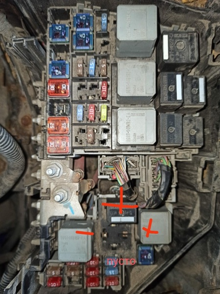

  11. @strannikk поставил другое реле, без толку,где + там 12 вольт
  12. @strannikk @strannikk по схеме r2 реле? Если да, то на ней отсутсвует минус

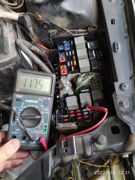

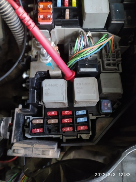

  13. @strannikk 11.7 ровно как и акумулятор.
  14. @strannikk @strannikk @strannikk Чёрный на минус, красный на пред, напряжение где померить?)
