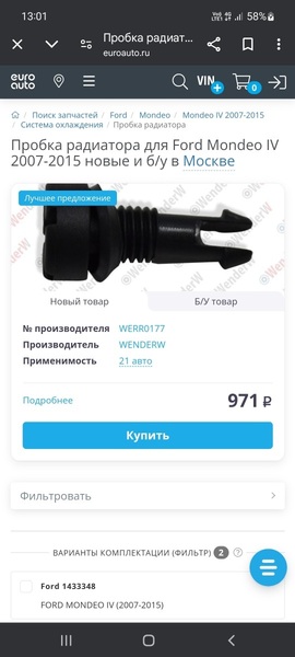

  2. Снизу не подлезть? Отсверлить и метчиком с левой нарезкой выкрутить . Или не?
  3. Здравствуйте. Крутил все посильнее слесарь, пока не сломал. Временно залил герметиком, но течёт потихоньку.. Отскочила головка пробки шлицевая. Реально без съёма радиатора заменить пробку? Высверлить или ещё как. Спасибо. Там винт не на конус похоже, а с резиновым кольцом. Если судить по скрину. Потихоньку подтекает.
