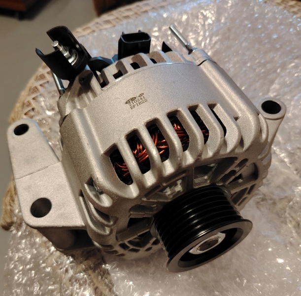

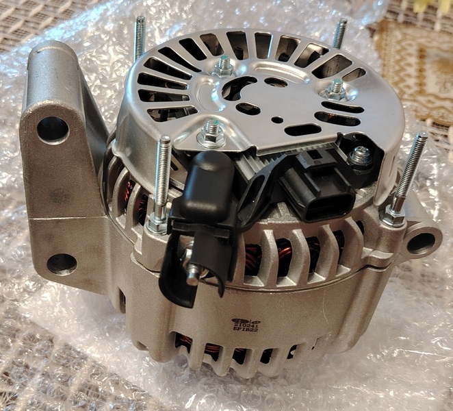

  15. Надеюсь закончилась моя история с покупкой генератора ERA 210241 14V 124A. Был приобретён такой гена на zap. by. Менеджеры zap. by ничего добавить по характеристикам кроме указанного на сайте не смогли, но вот такой гена был приобретён и вид его внушал надежду. Были так же заменены ролики и ремень. По итогу - на холостых - при максимальной нагрузке 13,8-14,2в(свет дальний, обдув максимальный, андроид магнитола) , без нагрузки 14,2в. На 3000об/мин и максимальной нагрузке - 14,7-14,8в. По поводу качества гены - время покажет... Всем добра).

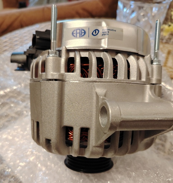

  16. Всем доброго дня! Решил заменить генератор, т. к. родной приказал долго жить. Заказал ERA 210241 14в 124А. Курьер привёз, но на нём нет никакой маркировки, а их две модификации-на 90а и на 124а(в результате от гены отказался). На сайтах нет информации кроме некоторых размеров, и на сайте ERA то же. Вопрос: как понять что это именно ERA, и что это действительно 14в 124а?

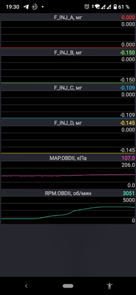

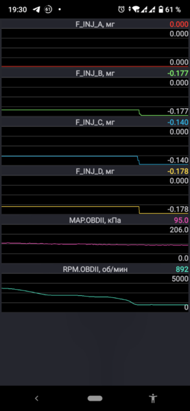

  18. ФМ3 2,0 TDDi 115л.с. 2002г - стал тупой, перестал разгоняться. Посмотрел FORScan Lite-ом и вот что увидел - на трёх форсах есть изменения при изменении оборотов , а одна всё время по нулям. Форса умерла? И непонятно с показаниями МАР - при 892об/мин---95кПа при 3051об/мин---107кПа это нормально или проблема с турбиной?
