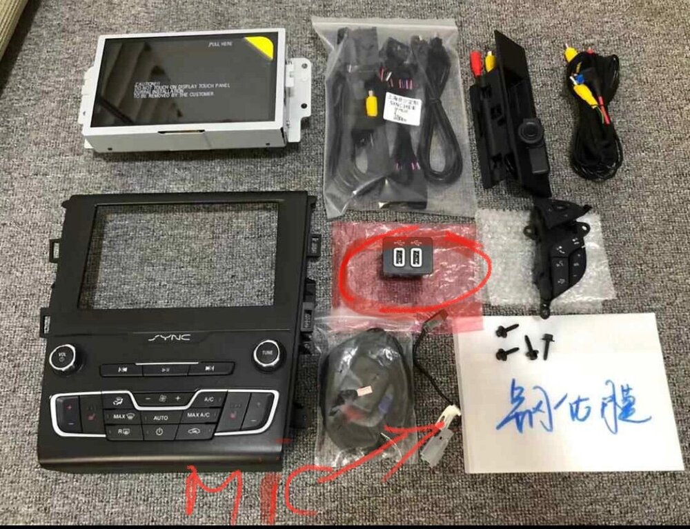

  11. Небольшой отчёт по установки sync 3 на минимальную комплектацию. Купил я у Китайцев вот такой комплект только панель не Sony а от Китайского Мондео с Sync 3 без дисков. Вышло 40 тысяч - проводка, панель, экран с sync 3 64гб, медиа хаб, usb провод, и кнопки на руль с микрофоном. Всё прокинул сам, проблем с этим нет всё на клипсах. Поставил работает, но работает на оборот место горячего холодный воздух а место холодного горячий. Поменял на вилках FCIM климата пины местами заработало как надо. Пины достаются иголкой на вилки есть маркировка с числами. Не знаю это у меня панель такая, Китаец сказал что у них по другому идёт проводка. В общем это решил, идём дальше Китаец помог настроить конфиг и на выходе получаем почти желаемое. Ошибки весят по заслонки левой - правому датчику у окна и ноги тоже правый выпускаемого воздуха из воздуховода, ещё какой-то датчик радиации света лево право ( как я понял это похоже на торпеде датчик света) Ну и понятно этого нет в машине, на работу не влияет но можно при желании доставить. Заметил что ошибка заслонки появляется если нажимаешь пассажирские кнопки и включается режим dual климата. Короче будет ковырять конфиг дальше. По факту можно сказать что однозонный климат и sync 3 в минимальной комплектации это реально работает. Осталось убрать режим dual и задублировать правые кнопки или отключить их физически. Ну как-то так климат с минимальными затратами всем удачи. Появится новая информация отпишусь сюда.

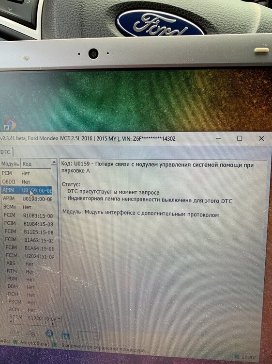

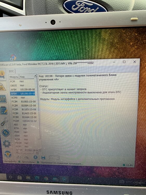

  13. Поставил sync 3 минимальную комплектацию. Климат работает, синг 3 работает. Весят ошибки левой заслонки, правого датчика воздуховода и датчика радиации ( хз что это ) заслонкой понятно её нет, с датчиками правый надо доставлять и менять похоже центральный на торпеде отвечающий за свет. Может кто подсказать как отключить, а точнее заставить работать правые кнопки пассажира температуры как левые водителя( чтобы правые дублировали левые) Поскольку в машине нет заслонки регулирования потоков лево право воздуха, режим dual получается не нужен и если заставить правые кнопки работать как левые то получится вполне себе рабочий вариант однозонного климат контроля. Если есть человек который может подсказать по ошибкам фордскан.Напишите пожалуйста в личку, пока ковырял синг закосячил FICM словил две ошибки.
  14. Народ всем привет, пытаюсь установить Sync 3 в комплектацию Ambiente. Есть значительные продвижени Sync 3 работает климат тоже частично работает. Может кто поделится vin от титаниума высокой комплектации для сравнения показаний Фордскан ?
