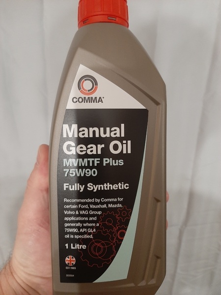

  13. Сцепление все новое Luk... С тросами обращался, сказали ими не регулируется, а выставляется само включение... Кстати, мое старое сцепление не очень-то хуже нового выглядело... Масло вот такое привезли...попробую для начала...

  15. свободный ход педали(...ну как свободный, все под напрягом) примерно 1/3 хода... По поводу плохо всегда или... -на холодную однозначно плохо первая и никак задняя. После прогрева первая ниче так, задняя как повезет...,иногда сразу втыкается. Тросы норм. Прокачана, я сразу написал. Жидкость не течет. А вот по поводу масла...- масло новое, но... не оригинал. Тут товарищ посмотрел допуски по нему, сказал очень строгие. Из всего вышесказанного понял, что смысла в замене рабочего цилиндра нет. Буду брать новое масло и в четверг-пятницу покачу к мастеру по коробам. Пока тема на уровне рассуждений, попробую начать с масла. Там посмотрим. Если еще какая инфа-пишите. Всем очень благодарен за информацию и оперативность!!! Машинка хорошая, в моих руках более 10 лет, но редкая и тайн всяких тоже хватает. Спасибо всем!
